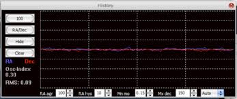

        Hola a tod@s.Claro,yo sigo con el PHD2 Guiding y la verdad es que anoche….bueno….esta madrugada ( hasta las 5 ) fue genial en parte.
        Hasta ahora había estado con el Nw 150/750,pero esta vez ha sido con el 200/1000. la verdad es que hay diferencias a todos los niveles…..incluso de peso :S
        Lo mejor fue una buena ( no excelente ) puesta en estación.Los objetos los buscaba con suma facilidad y aparecían bastante centrados en el ocular…….bueno en la pantalla de la reflex.
        Lo excelente y paradógico ( ahora digo por qué ) fue que la gráfica en el PHD2 Guiding era PERFECTA. Tan buena que en muuuuchos tramos además de a 0 no se veía nada más que una línea ( cuando en realidad hay dos AR y DEC).
        Mejor que esta era la gráfica…..
        Yo pensaba que si la gráfica es buena ya había seguimiento sin problemas. He leído aquí y allá que puede ser debido a alguna flexión…¿Eso consiste en apretar todo muy bien?? yo creo que todo estaba bien…..También recuerdo esa noche muuucho viento……
        Pero digo paradógico porque ,a pesar de eso los dos minutos salían bien y en ocasiones los tres minutos pero…..¿¿¿¿Por qué con una gráfica así no pude pasar de 3 minutos?????

            Es una muy buena gráfica, si no aguanta más de 3 minutos es muy posible que tengas «flexiones», mírate todas las «uniones» de telescopio guía, cámara de guiado, cámara principal…etc… 😉
