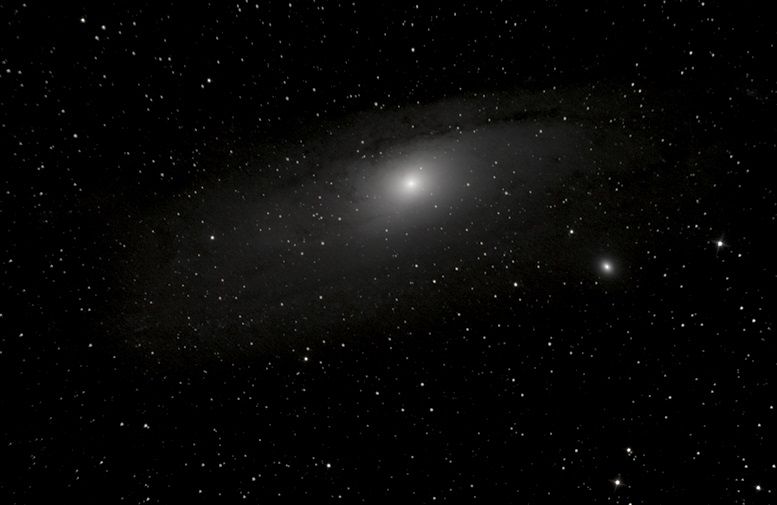

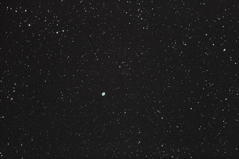

      Muy buenas.
      Anoche por fin ya tuve algunos minutos de disfrute guiando.
      En este caso han sido dos tomas de 5 min cada una y luego apiladas con DSS.
      La verdad es que fue una gozada una vez que terminé las tomas y miré por el visor de la cámara al máximo de zoom para comprobar la deriva y vi que casi no había…..
      La ISO la puse a 200 porque estaba en la azotea de mi casa y no en el campo.La velocidad de las tomas de captura del PHD a 2.5 s ( por ir probando)
      El enfoque,como siempre,lo peor :angry: Pero anoche no iba a por enfoque.
      Las tomas están en JPEG de alta calidad ( en el PHD,lo cambié ).La verdad es que ya no sé qué hacer para enfocar mejor con la reflex :blink: :blink:
      En fin,contento sí que estoy. Manolo creo que esto comienza a salir :blink: :silly: 😉 .Gracias.
      El mensaje de error en AR me salió al principio con lo que subí el max de DEC y AR a 1000 e ignoré luego al mensajito.Algo curioso es que la gráfica no logré que me saliera….no me la ofrecía el programa (???)
      Soy consciente de que no hice una muy fina puesta en estación. Aún así estoy satisfecho-
      Lo del escaso color dicen que puede ser por no haber apilado en raw (??)
      Aquí os dejo la foto. Datos: Nw 150/750. Neq6 pro. Tubo guiado TS de Luxe 60/240 mm.Canon 600 D.Cámara guiado ASI 120 MM-S. Dos tomas de 5 min cada una apiladas con DSS. Mucho viento durante las tomas.
      Una vez picada,la imagen se puede agrandar en el monitor…

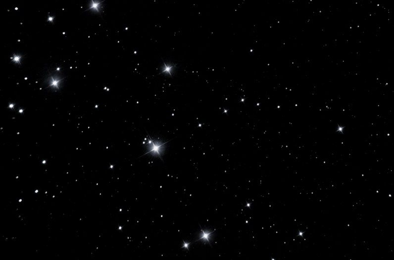

      Esta de las Pléyades son 4 minutos en una sóla toma también…..poco a poco iré perfilando ( el azul es que no está retocada y tiene el filtro UHC)

        :yikes: :yikes: Bueno, bueno, está muy bien para comenzar, habrá que seguir afinando pero, de momento, está fenomenal.

            bonitas fotos miguel sobre todo las pleyades me gustan mas, un saludo y felicidades por el progreso que estas dando

              Gracias Manlolo, Eloy y Rafa. Estoy contento,no tanto por el resultado sino porque «ya he empezado» y se me estaba haciendo cuesta arriba…..
              Las fotos están descentradas y el anillo desenfocado PERO eso es lo de menos…¡¡Conseguí 5 minutos medio decentes!!!
              Ya sólo me falta una muy buena en estación,poca Luna ( que está creciendo :angry: ) y un pelín de suerte :cheer:

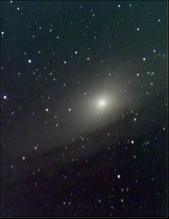

                Hola a tod@s.
                Esta madrugada estuve peleándome unas horas con el PHD 2 y,la verdad es que estoy contento.Logré estabilizar la gráfica de AR cambiando la agresividad a 75. En fin,esto es probar y probar pero mantener una gráfica bien….. :whistle: :angry: cuesta sudor,desánimo y casi lágrimas….
                Hice 11 tomas de 3 min a Andrómeda en formato raw y luego que ya las tenía muy cerca 4 tomas de 3 min a Las Pléyades.
                Mejoré un poco el enfoque,disparé con corrector de coma y sin el filtro UHC ( por pereza,para no tener que volver a mover nada y enfocar de nuevo :whistle: :blush: )y estoy contento con la «lucha» y con el resultado.Total,llevo dos días…..
                Lo que sigo notando ( y eso que es una canon mi cámara…..por la fama del color que tienen) es POCO color en el resultado de las tomas.
                Lo que persigo son estrellas redondas de momento.
                Por favor,comentad para que vaya mejorando….. :sof: 😆 😆

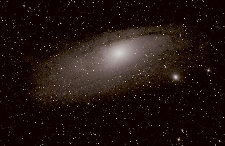

                  Ataco de nuevo 👿 :cheer:
                  Es que acabo de entrar en Photoshop ( yo el que tengo es el «on line» )=gracias Mmerlin 😉 y, un poco a prisa al menos le he dado un poco de ese color a Andrómeda del que me quejaba en el anterior mensaje-
                  Un pregunta: cuando disparas en raw y luego pasas,por ejemplo a jpeg para publicar en el foro…..Al haber «afotado» en raw,,,,¿Ese jpeg nuevo es de más calidad o algo así?
                  Gracias…aquí dejo el manchurrón de color. Al menos es mi mejor Andrómeda «»»Por el momento»»»» 😛 😛 :laugh: :laugh: :laugh:

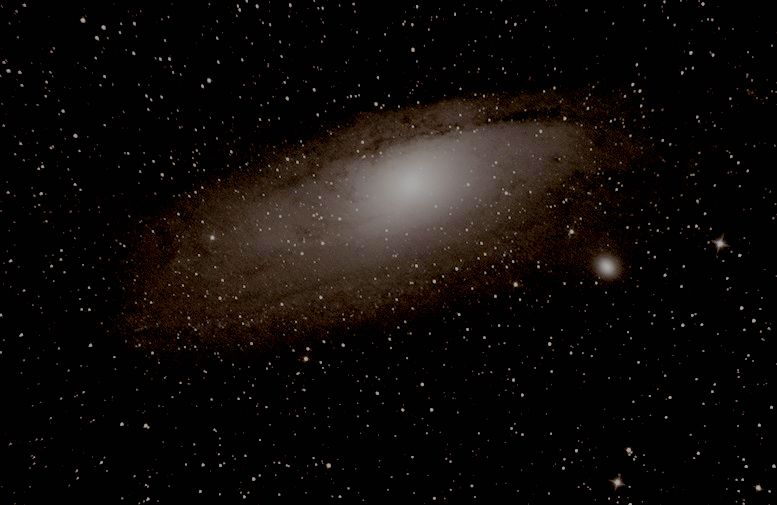

                    Un poco menos agresiva…… :whistle: :whistle:

                        Miguel muy buenas las tomas. Por lo que yo se creo, que al cambiar el formato de la imagen pierdes calidad.
                        En cuanto al enfoque, yo utilizo este programa http://sourceforge.net/projects/eos-movrec/
                        Al abrirlo, hace que la canon grabe video, enfoco a una estrella brillante y muevo el enfocador hasta que la estrella sea lo mas pequeña posible. Luego cierro y me voy al objeto para fotografiarlo.

                            Muy bien Miguel Angel!! me gusta mucho esa Andromeda, la primera, por que las otras sinceramente no mucho, saca tomas de distinta exposición y luegos las unes, veras como te quedara mucho mejor, ANIMO!!!

                              Gracias JPRR es que si para publicar por ejemplo has de pasar a Jpeg….no sirve de nada hacerlas en raw :huh:
                              Gracias Mmerlín.Ese Photoshop da el apaño pero no sé si hay otros gratuitos…..
                              Gracias Jose…es dar palos de ciego :crash: :S :laugh: pero veo que me voy aproximando:cada vez más tiempo de expo…estrellas más redondas…apilar en raw ( gracias por el dss)…en fin ya sabes que esto es laaaargo 😉 .Por cierto ¿Cómo se apilan tomas de diferente expo? Eso es algo parecido al HDR pero con el DSS no se puede hacer¿No?
                              ¿¿Existe un programa gratuito que lo haga??

                                Hola Miguel Angel, se va notando los progresos del guiado y van llegando los resultados :yikes: , creo que fitswork apila tomas de diferente exposición.
