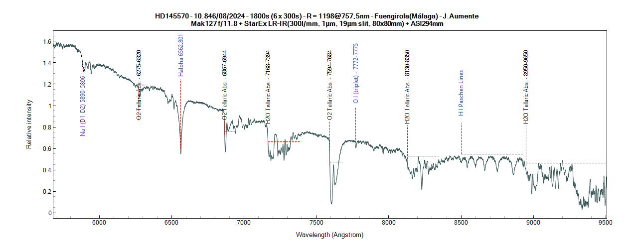

      – HD 145570 (A1V):
      Sobre la imagen, aparte de las bandas de absorción moleculares la atmósfera se observan claramente entre otras, las líneas de absorción de la serie de Paschen del hidrógeno.

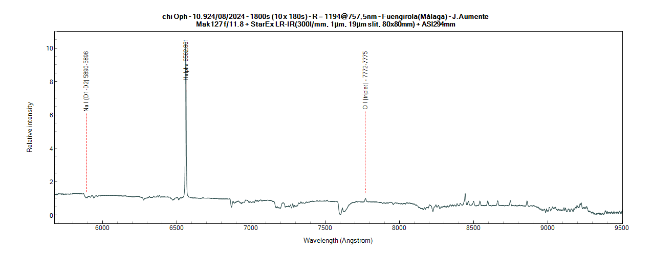

       chi Oph (Be) (B1.5V):

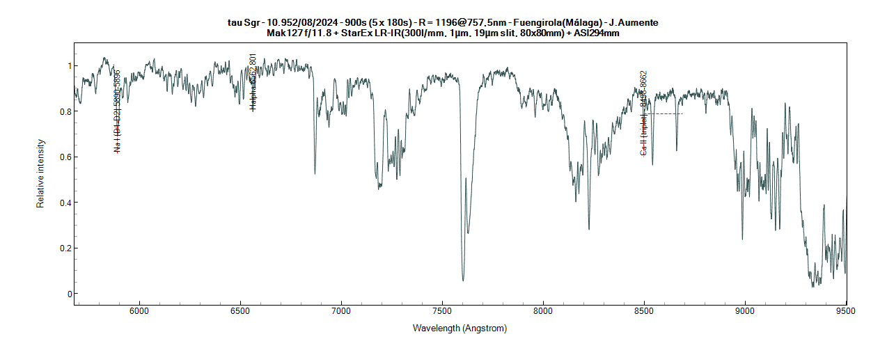

      tau Sgr (K1.5-IIIb):

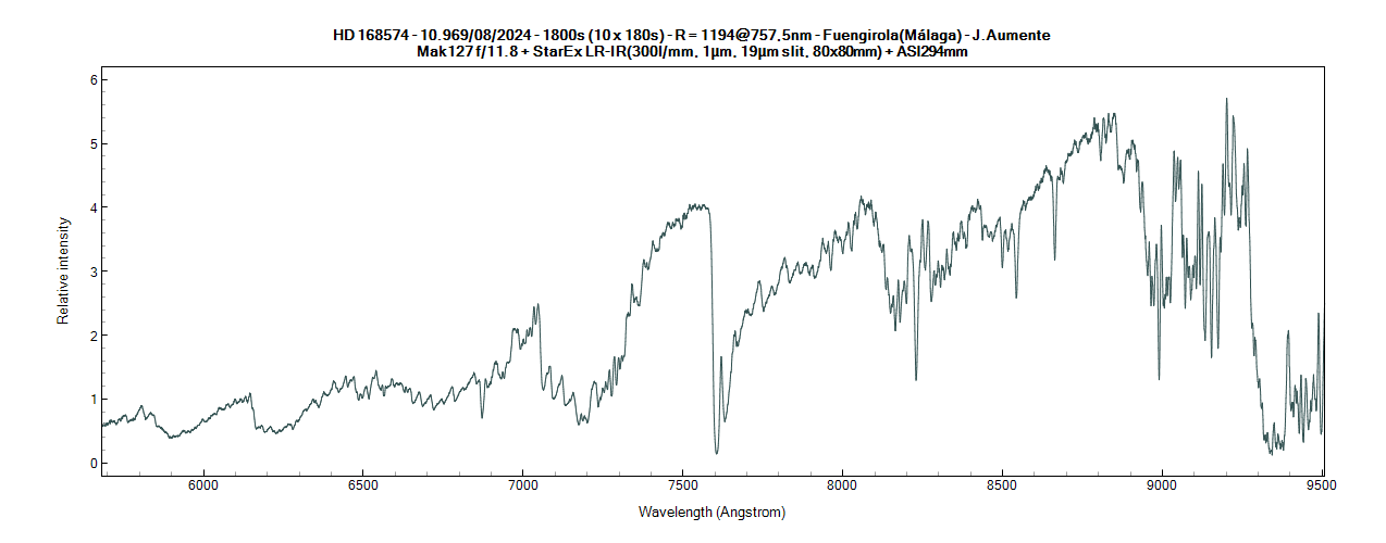

      – HD 168574 (M5-III):

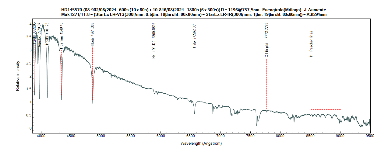

      Y por último, usando el software ISIS fusioné para cada estrella, los espectros obtenidos en baja resolución tanto en el rango visible (VIS) como en el rango infrarrojo (IR). A modo de ejemplo, se representa nuevamente el espectro de la estrella HD 145570 (A1V), donde se identifican, entre otras, las líneas de la serie de Balmer del hidrógeno (en el rango visible) y las primeras líneas de la serie de Paschen (en el rango infrarrojo):
