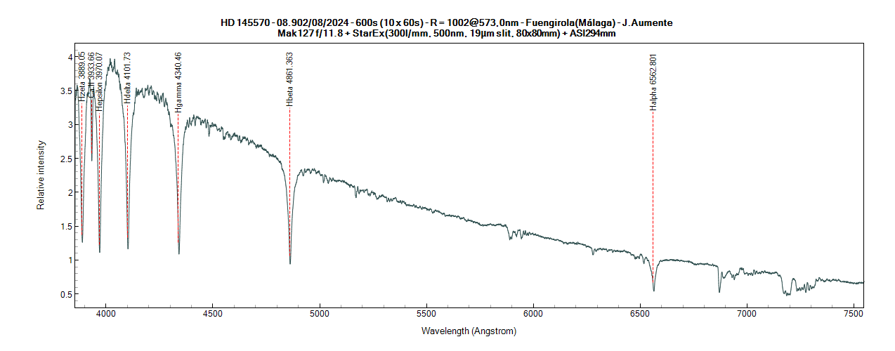

      – HD 145570: Estrella de referencia A1V seleccionada de la base de datos Melchiors a través de STAROS.

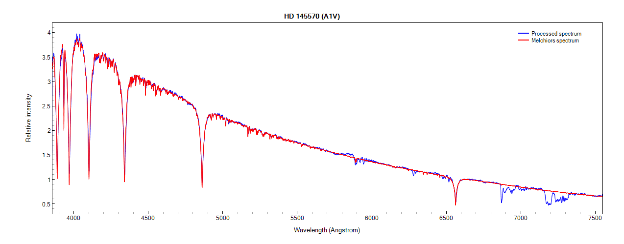

      Aquí está la comparación entre el espectro obtenido (ya calibrado y con la corrección de la respuesta instrumental y la transmisión atmosférica) con respecto a la referencia:

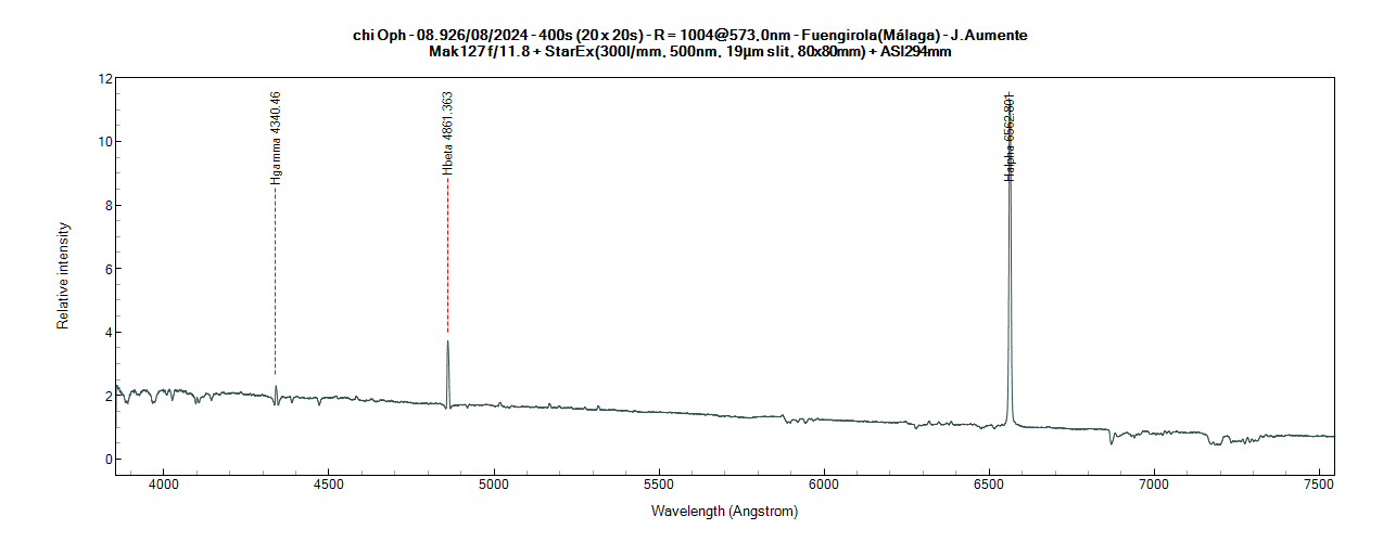

      – Chi Oph (Be) (B1.5V).

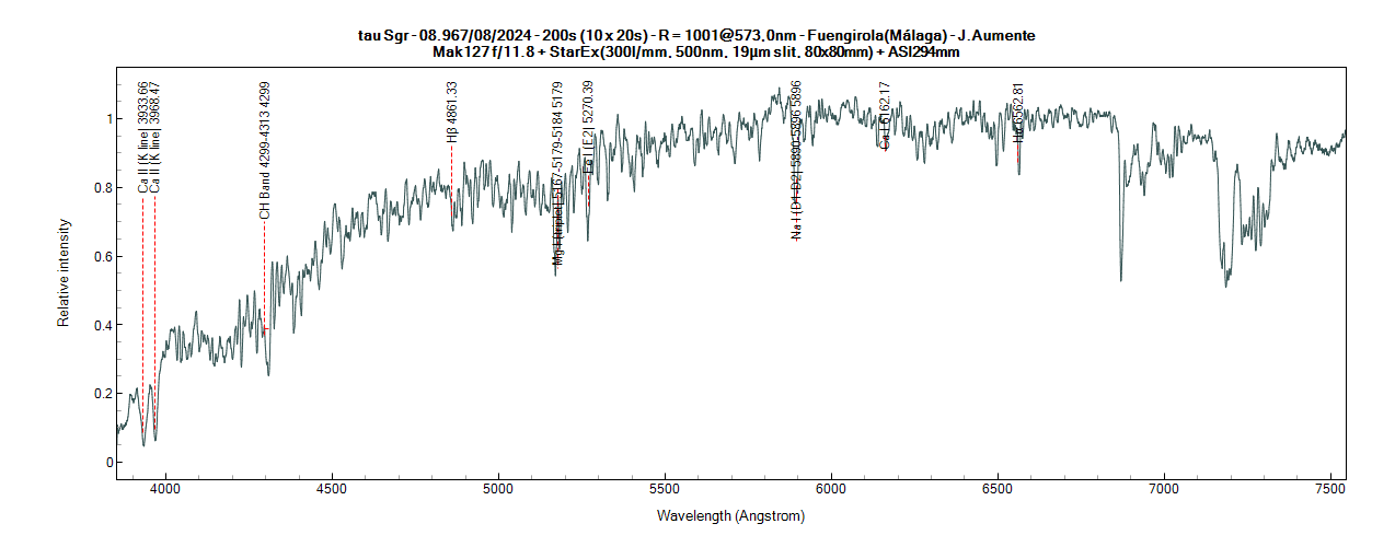

      – Tau Sgr (K1.5-IIIb).

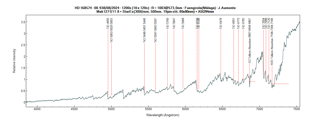

      – HD 168574 (M5-III).

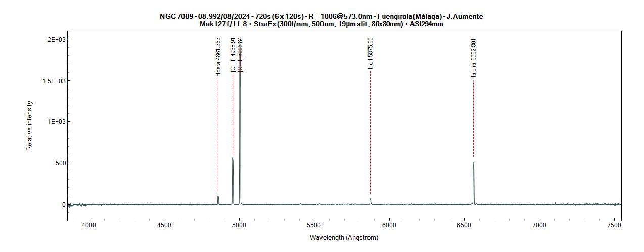

      – NGC 7009 (nebulosa Saturno).
