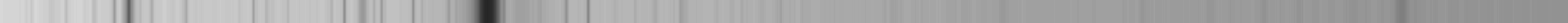

      La siguiente imagen muestra la captura en 2D del espectro de Deneb una vez apiladas las tomas. En la misma se puede apreciar claramente la línea de absorción Hα (línea vertical más oscura) custodiada a ambos lados por las bandas telúricas, y hacia el extremo derecho (al rojo) más tenue la línea de absorción del He I:

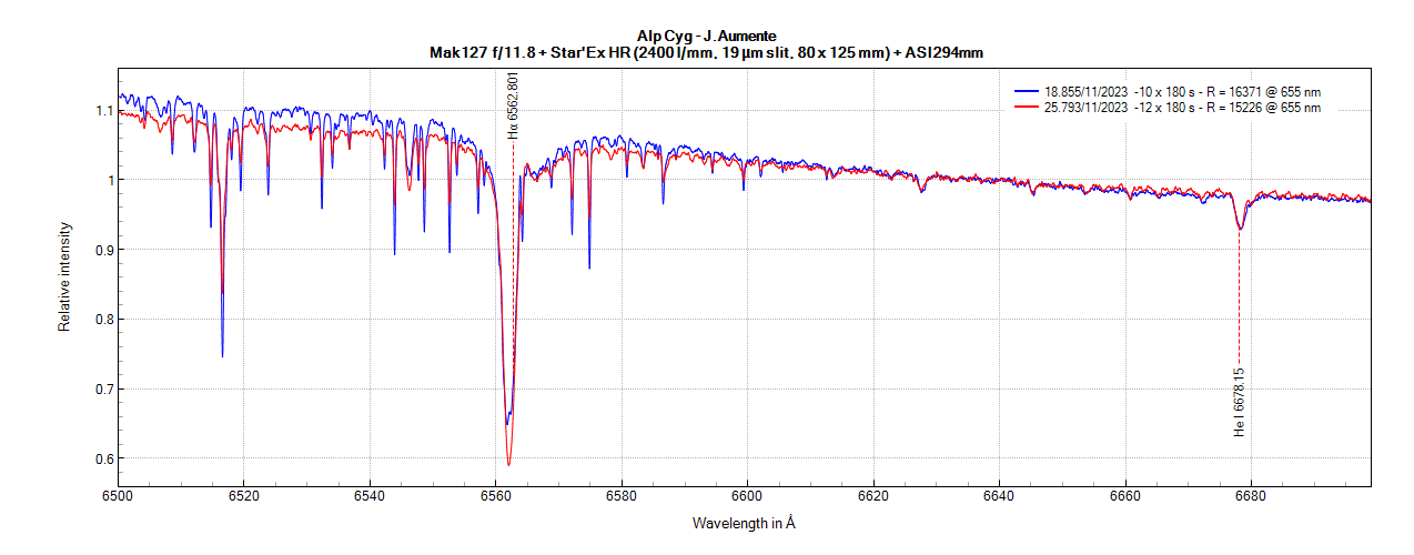

      Finalmente, estas imágenes son procesadas con el software SpecInti, para obtener los espectros ya calibrados y tras eliminar el efecto de la distorsión atmosférica y la respuesta instrumental:
