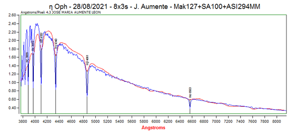

      Con objeto de obtener la dispersión espectral y poder calibrar el resto de objetos de la noche, debía localizar una estrella del tipo espectral A (recordar que estas estrellas muestran claras líneas de absorción de la serie de Balmer del hidrógeno). La seleccionada fue la estrella A2.5V. El espectro capturado una vez apilado fue el siguiente:
      Sobre la imagen, ya se pueden intuir algunas de las líneas de la serie de Balmer del hidrógeno ().
      Tras realizar la calibración del espectro, la dispersión espectral obtenida fue de 4,3 Å/pixel.
      En la siguiente figura, se muestra la comparativa tanto del espectro ya calibrado y corregido con la respuesta espectral de la cámara, con el espectro de referencia en alta resolución (estrella tipo de clase espectral A2V):
      Donde se observan claramente como era previsible las líneas de absorción del hidrógeno, especialmente .

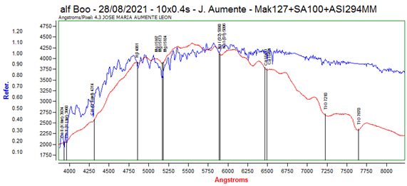

      Arturo, la tercera más brillante del cielo nocturno, es una estrella gigante de tipo espectral K1.5III.
      Las estrellas de tipo K están dominadas por líneas de absorción metálicas, incluyendo las líneas del calcio ionizado (O2 provocadas por la absorción de nuestra atmósfera.
      En la siguiente figura, se muestra la comparativa entre el espectro ya calibrado y corregido una vez aplicada la dispersión espectral obtenida con la estrella Sabik, con su espectro de referencia en alta resolución (estrella tipo de clase espectral K1III):
      Donde se reproduce la disposición de las líneas metálicas y bandas moleculares reseñadas anteriormente.

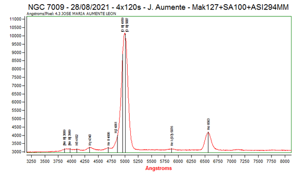

      NGC 7009 es una nebulosa planetaria de magnitud 11,5 situada en la constelación de Acuario. Esta nebulosa se caracteriza principalmente por presentar unas fuertes líneas de emisión del , además de otras líneas de emisión correspondientes a otros elementos atómicos más tenues, como trataremos de evidenciar con el espectro obtenido de la misma.
      El espectro capturado y una vez apilado fue el siguiente:
      Donde a la izquierda se observa la nebulosa y a la derecha el espectro de orden 1, donde ya destacan por su alta luminosidad dos «circulos» correspondientes a la lineas de emisión del , como era previsible.
      El espectro calibrado es el siguiente:
      Efectivamente, en la figura superior se observan las fuertes líneas de emisión («prohibidas») del .

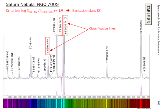

      Finalmente, a efectos comparativos, muestro el espectro en alta resolución de esta nebulosa obtenida del libro «Spectral Atlas for Amateur Astronomers» de Richard Walker (pág 161, tabla 83):
