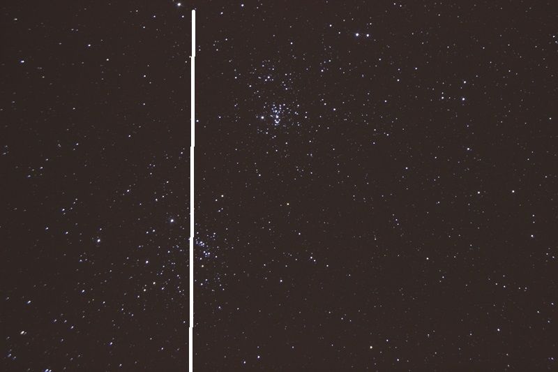

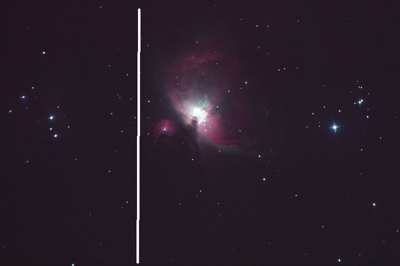

      Por más que me peleo con el PHD2 sigo teniendo una «zona huevo» que he marcado desde la línea a la izquierda…donde las estrellas siguen saliendo ahuevadas.No entiendo este fenómeno pues el resto de la foto esté bien.uso corrector de coma en las fotos,pero estoy convencido que no es coma sino deriva.
      Si se tratase de una mala puesta en estación estarían todas las estrellas ahuevadas ¿¿No??
      En fin,por si me podéis orientar una vez más…..
      Las tomas son: la del doble cúmulo una sola toma de 4 min y la de Orión ¡¡¡A las 4.30!!! una sola toma de 4 min 30 seg
      Gracias

        Hummm… colimación?… la luz que entre desde el objetivo hasta el sensor debe ser totalmente perpendicular a este, está todo bien alineado?, revisa, revisa…

          He de revisar la colimación…desde luego.Pero yo pensaba que la mala colimación afectaba a toda la imagen…..y además que se notaba en visual…y yo en visual no noto nada. :unsure:
          Muchas gracias,Manolo. 😉

            B) A ver, si me dejáis opinar… esto es muy técnico para mí, pero algo parecido noto yo a veces con el telescopio. Claro que en este caso es el BOM. Primero intentare explicar como es el portaocular de éste. Normalmente los portaoculares tienen la cremallera de arrastre, que no los deja girar tubo dentro de tubo, ¿ok? El BOM como es, como es, no lo tiene. Bueno pues el pequeño juergo que tiene el ocular dentro del portaocular y que se fija con un tornillo prisionero, hace que se descentren portaocular y ocular. Entonces es como si hubiese colocado el ocular en un tubo excéntrico que en el caso de portaoculares normales a veces corriges con dos prisioneros. No se si me he explicado bien. Pero en el BOM cuando no veo bien las estrellas al no haber cremallera giro el portaocular y la imagen mejora. Miguel, si te sirve de consejo revisa también eso. Quizá el ajuste, al portaocular del colimador y los oculares estén bien y el de la cámara necesite una vuelta de cinta aislante. :whistle:

              No llevas poca razón chavalín…. 😉 lo de la cinta aislante ya lo tengo que hacer por una holgura en el anillo de la cámara…pero no creo que sea eso.
              Revisaré de día todo el tinglado y ya veré GRACIAS.
