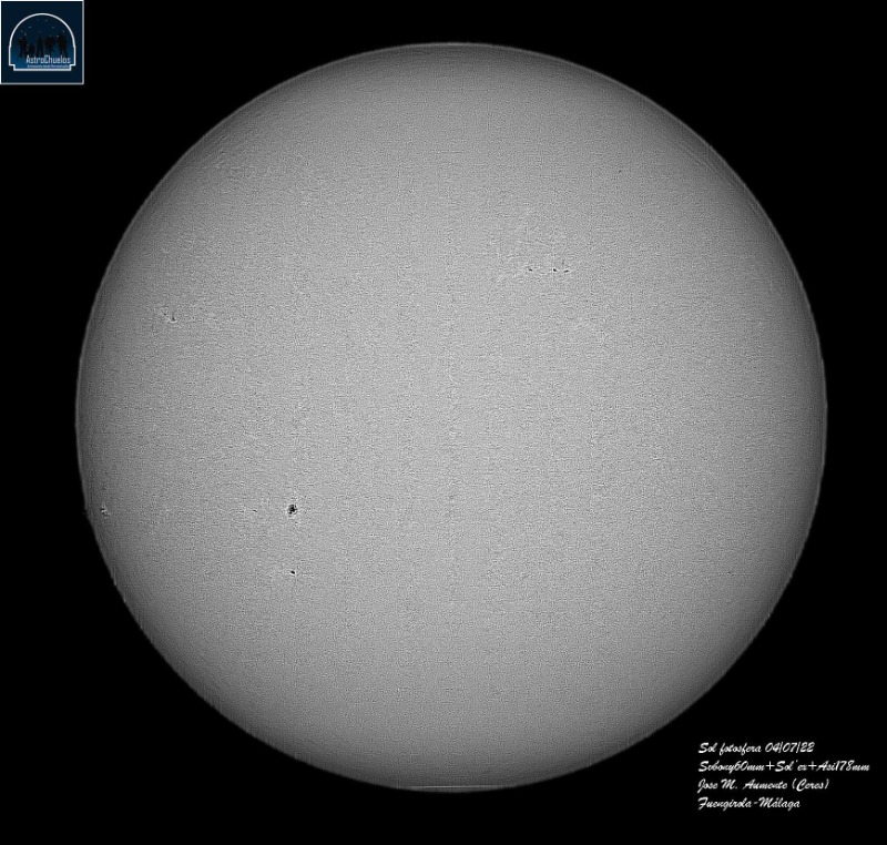

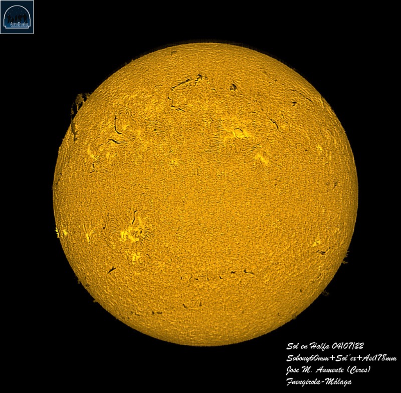

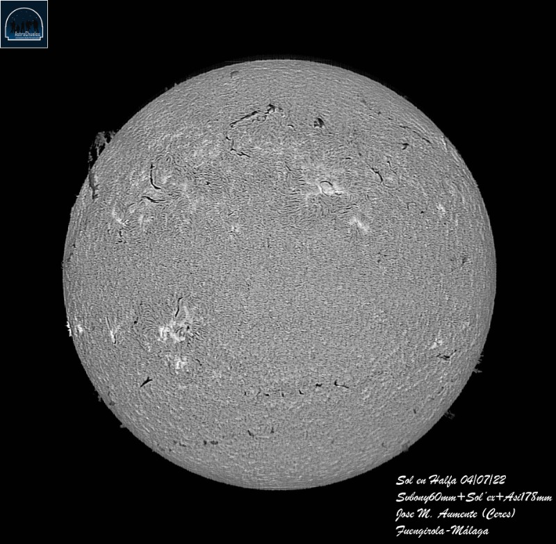

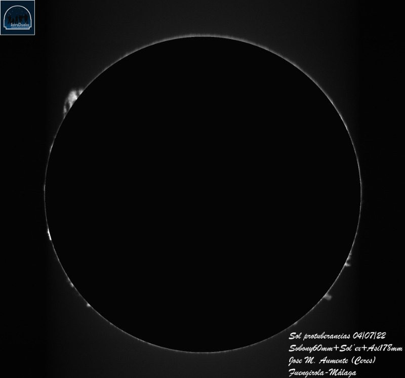

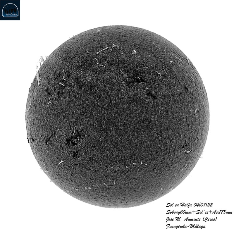

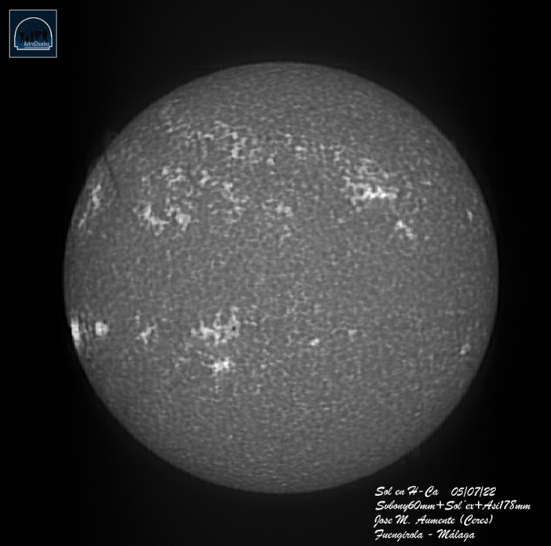

      Hace ya casi un año me aventuré a llevar a cabo el proyecto Sol’Ex, aunque de forma más discontinua de lo que tenía previsto inicialmente. Este proyecto está comandado por C. Buil, auténtico “gurú” de la espectroscopía amateur a nivel internacional. La escuela francesa es sin lugar a dudas la más aventajada e innovadora en este campo. Básicamente el proyecto está enfocado a hacer más accesible (económica y técnicamente) la espectroscopía de media-alta resolución al astrónomo aficionado mediante la ejecución de un espectrógrafo DIY. El objeto del proyecto es doble: la observación solar “Sol’Ex” y la espectroscopía de objetos del cielo “Star’Ex” ().
      El pasado 4 de julio pude hacer mi primera observación solar con el Sol’Ex que me había fabricado. El resultado fue bastante satisfactorio, teniendo en cuenta que el telescopio utilizado fue un modesto tubo guía SvBony de 60mm, con un filtro Hoya Prond8 previo para atenuación de la radiación solar, espectrógrafo Sol’Ex (rendija de 10 micras y red de difracción de 2.400 l/mm) y cámara ASI 178mm. Realicé 27 escaneos en ambas direcciones en el eje AR (E-O y O-E). En cuanto al software utilizado, SharpCap 4.0 para la captura y Astrosurface para el procesado.

      Sol en H alfa:
      Fotosfera:
      Protuberancias:
      Sol en la línea del Calcio ionizado:
