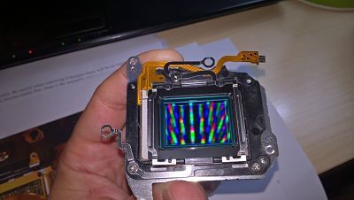

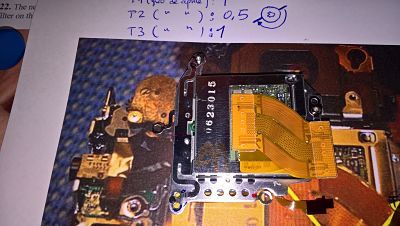

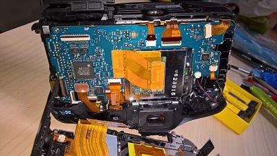

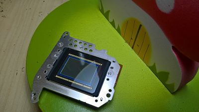

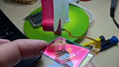

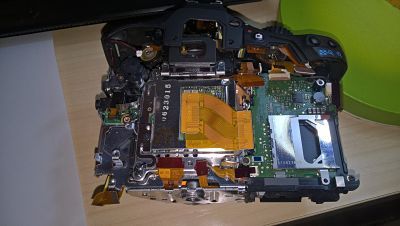

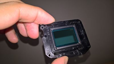

      Ante tanta sequía de observaciones debido al meteorológico, he tenido tiempo para preguntar a compañeros y «leer aquí y allá» sobre el tema de la modificación del filtro IR de las cámaras reflex.
      Indagando por internet, encontré la página web de Gary Honis (http://dslrmodifications.com/), que algunos de vosotros ya conocereis. En ella se puede encontrar amplia y detallada información gráfica para realizar uno mismo la supresión del filtro IR. Hay información para hacerlo para multitud de modelos de cámaras Canon, entre ellas la mía (Canon 550d).
      Así que, después de leer (¡ups!, en inglés suspiro) detenidamente todo el proceso, me armé de valor y me aventuré a realizarlo yo mismo. Solo falta, lo más importante… la prueba de fuego: probarla en campo (a ver si en la próxima salida a Hornachuelos tenemos ocasión).
      Os adjunto algunas fotos que fui tomando durante todo el proceso.

              ¡Que va compañeros! Mucha paciencia y un poco de orden.
              La verdad que algun ratillo de agobio si que pase suspiro
              Primero con uno de los multiples tornillos que estaba pasado de rosca y no habia forma de extraerlo y luego, cuando termine de montar la camara me empezo a hacer cosas raras. Tuve que volver a desmontar y consegui encontrar uno de los cables planos que no hacia buen contacto con los terminales del conector.
