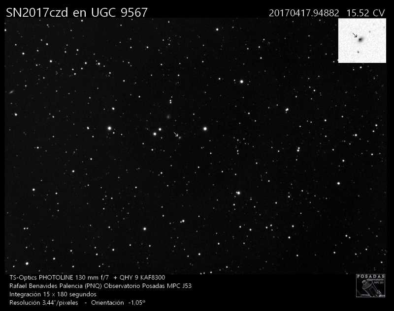

      No hay mucha gente que le tire a las supernovas, quizás porque se piense que son difíciles de sacar y no están al alcance de aberturas más o menos pequeñas.
      Esta supernova fue descubierta el pasado día 13 de abril, brilla con la magnitud 15,5 y está al alcance de muchos equipos que dispongan de CCD. En este caso está tomada con un refractor de 13 cm.
      Lo mágico de tomar este tipo de imágenes es que son únicas. En pocos meses dejará de estar a nuestro alcance y nadie más podrá ver su luz.
      SN2017czd-20170417-PNQ
      La supernova es la estrellita señalada con una flecha en esa galaxia tan chuchurría 😛

            Ya veis que no es tan difícil captar algunas supernovas brillantes. ¿Os animáis alguno?
            Jose, la mecánica de trabajo de las supernovas es muy parecida a la de las novas y cometas. Yo diría que es más fácil incluso, aunque los resultados no son tan precisos. Y mira que en teoría medir el brillo de una estrella debería ser más fácil que el de un objeto difuso. Pero hasta la fecha tiene mucha más precisión hacer fotometría en cometas que en supernovas.
