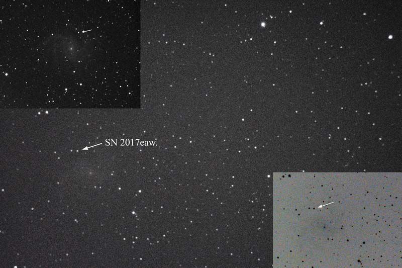

      Gracias a Rafael Benavides quedamos avisados de la nueva supernova en la galaxia NGC 6946, en la Constelación de Cefeo, también calificada como Galaxia de los fuegos artificiales, ya que en el último siglo han sido avistados una decena de estallidos. Anoche me anime a intentar sacar algo ya que hoy tocaba descanso en el trabajo y no tenia que madrugar mucho. Aun así las tomas que realice no fueron lo suficientemente buenas y tuve que desechar la mitad de ellas porque la montura no andaba muy fina y además el objeto lo tenía demasiado bajo en el horizonte. Después de todo con el programa DeepSkyStacker tampoco he tenido demasiada suerte ya que el umbral de estrellas estaba muy por debajo del porcentaje y ni siquiera he podido hacer el apilado. Tenemos que conformarnos con una sola toma de 60 segundos de exposición y aunque no es nada del otro mundo al menos queda constancia de que la supernova queda fotografiada.
      Los datos de la captura: Meade SC 8 “, Cámara Nikon 5200, 60 segundos de exposición a 5000 ISO.

        typing Bueno pues después de un rato hemos conseguido subirla, solo decir que hay que aplaudir a Luis por todo su esfuerzo, aunque el resultado no era lo que esperaba, pero después de mas de un año sin hacer nada el premio es tenerlo otra vez en el foro subiendo cosas!!

                Bueno no es ninguna pasada, la imagen de la parte superior es de Google. Mi única toma es la imagen central y la invertida de abajo.

                    Muy bien Luis… 😉
                    #14601
                      ¡Enhorabuena Luis! ¡Que bien te ha quedado!
                      A ver si puedes dar continuidad al tema de las supernovas y nos deleitas con nuevas instantáneas. Se que es una de tus grandes pasiones.
                      ¡Ánimo y gracias por compartirla!
                      #14602
                        Se me había pasado este mensaje. ¡¡Genial!! ¡¡Enhorabuena!! Estupenda captura.

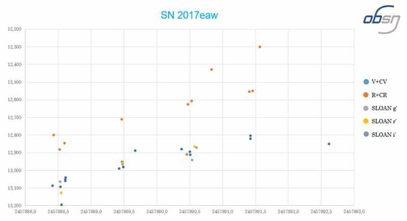

                            Esta página la ha abierto mi amigo Juan-Luis González Carballo del grupo de Observadores de Supernovas. En ella va a ir recopilando medidas e imágenes para hacer un seguimiento de la evolución de la supernova. Si quieres échale un vistazo https://sites.google.com/view/sn2017eaw. Estáis todos invitados.
                            Cuando quieras te cuento cómo hacer fotometría de supernovas 🙂

                                Por cierto, sin necesidad de hacer fotometría (aunque siempre es bien recibida) se pueden enviar las imágenes también a David Bishop para que las incluya en su página, una de las más consultadas en todo el mundo. Aquí están las imágenes actualmente recibidas de esta supernova. http://www.rochesterastronomy.org/sn2017/sn2017eaw.html
