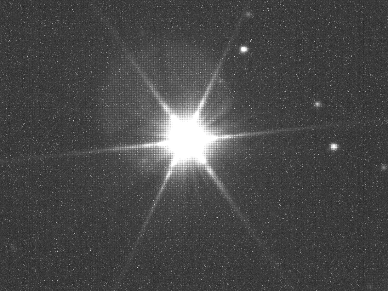

      Ayer me desvelé y me puse a hacer pruebas intentando alinear la montura sin ver la polar. Apunté a Sirio, que pasaba justo en ese momento cerca de la dirección sur. Supuse que Sirio B estaría ocultado por su hermano mayor, pero me preguntaba si sería posible ocultarlo con algún artilugio de forma que tapara algo su brillo y se pudiera ver B. Ya se descubrió esperando a que saliese tras una esquina, pero quizás se pueda fabricar una «pantalla» que reduzca el brillo de A. ¿Lo habéis intentado alguna vez?

        Fernando no conozco la técnica, ¿ has vuelto a intentar algo? Yo quiero esta temporada intentar fotografiar a Sirio B con la DMK. A ver si es posible y lo conseguimos.

          A veces da buen resultado fabricar un máscara triangular o hexagonal para que aparezcan espículas en la estrella principal y pillar a la enana blanca entre ellas. Si tenéis el libro de Estrellas dobles podéis verlo en la pag 67.
          Yo la tengo pendiente para este año. Nunca he sido capaz de pillarla.

            Sí, también he visto a gente que pone un trozo de papel en el plano focal del ocular para ocultar la A. Habrá que probarlo.
