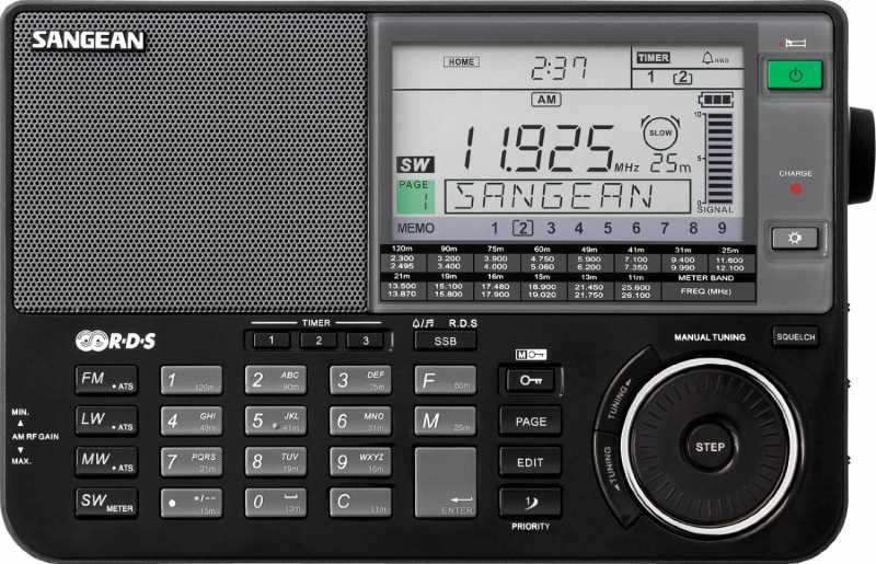

      Sangean ATS-909X receptor multibanda. 177 € Precios hay muchos y distintas marcas y más baratos.

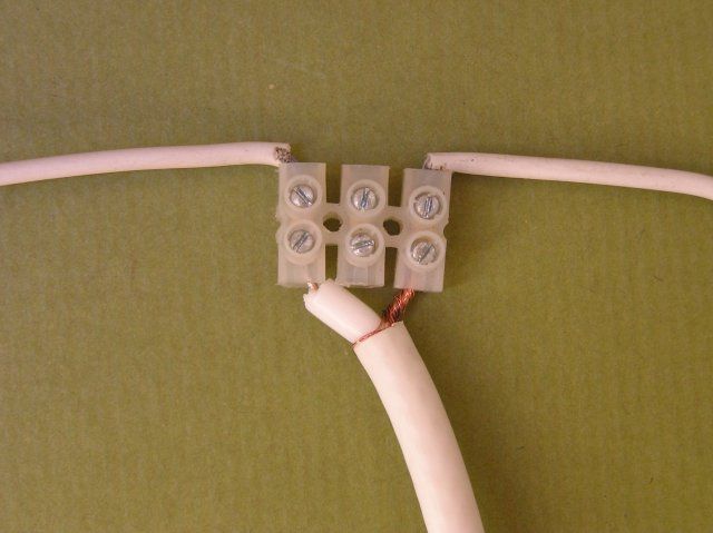

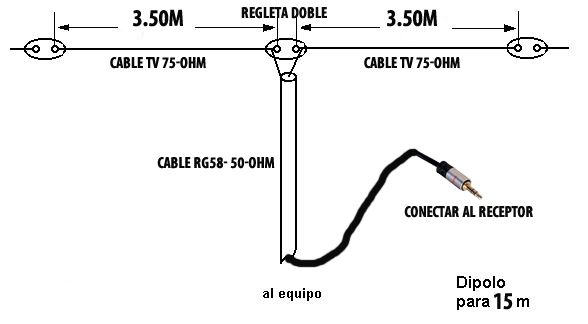

      Antena dipolo de bajo coste y grandes resultados.
      Materiales: regleta con separacion de 2cm,caja estanca pequeña, 8 metros cable de TV 75ohm y 5 metros de cable RG58 50ohm=dependiendo del cable a necesitar y un jack de 3.5mm, para conectar al receptor. Unos 5€ de gasto.
      Esto es todo , ajustando la antena para 21.000-21.450Mhz en azimut con júpiter podréis escuchar su sonido, dependiendo de la ionosfera.
      También se pueden escuchar a los radioaficionados y la ISS. Todo en uno.
      Saludos y mucha paciencia…
