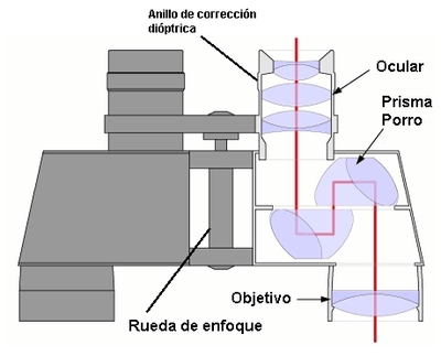

                    Esos surcos sirven para subir o bajar la lente en el tubo. Los tornillos que yo te digo estan en la parte del dibujo donde pone prisma-porro

                    #4281
                      Pues no veo ninguno ni nada parecido. E incluso no puedo levantar la goma porque es un plástico totalmente liso.
                      #4303
                        Ya he comprobado, la óptica está bien. Fue que lo tenía desenfocado… :blink:
