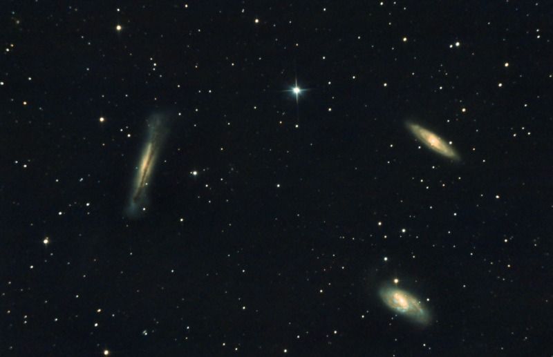

      Esta vez sin núcleos saturados, aunque la noche no fue buena para la observación debido a las nubes. El equipo de siempre, SW 200/1000, Canon 1100D Modificada. Son 11 tomas de 300 s a ISO 1600, con darks, flats y bias. Procesado con PI LE y PS.
      Crónica de la salida, aquí: https://astrochuelos.blogspot.com/2019/05/salida-nubosa-del-30-04-2019.html

        Muy guapa Fernando, pero muy oscuro el fondo para mi gusto!
        #17498
          ¡Enhorabuena Fernando!
          Sí que han mejorado notablemente esos núcleos.
          Por poner algún «pero» como dice Jose, aparte de un fondo un pelín oscuro, también se aprecia un fondo de cielo ligeramente menos rico en estrellas lógicamente en gran medida por haber usado una exposición mitad de tu versión anterior.
          yellow yellow
          #17499
            Gracias por vuestros comentarios. Sí que es verdad que el fondo está algo oscuro, intentaré aclararlo un poco sin que se vea el ruido.
            #17500
              Un poco de ruido no es malo!!

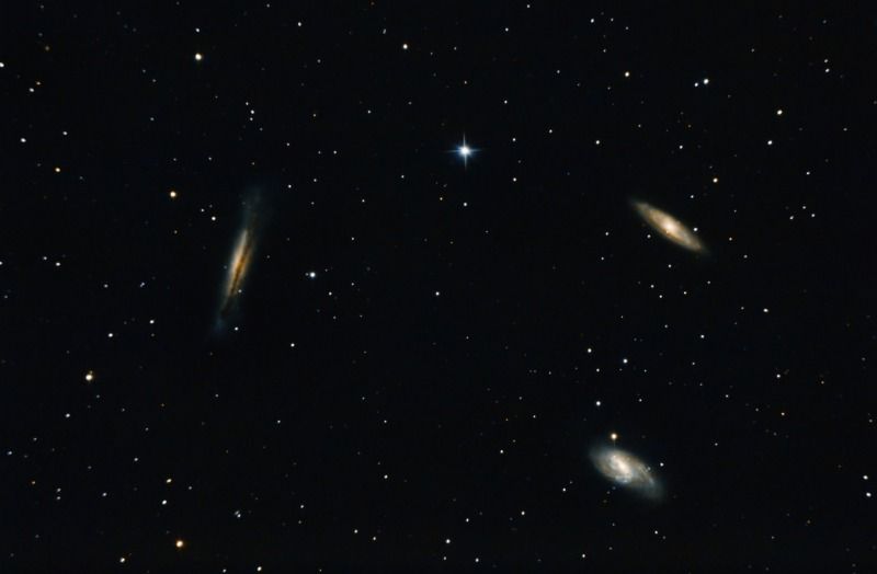

                Mira, se me ocurrió apilar las tomas de 600 s del otro día junto a las de 300s, y aquí el resultado. Más ruido, pero más profundidad. A ver qué os parece.

                  Es evidente la mejora al tener mas tiempo de expo, pero para mi gusto esta baja en saturacion y el fondo tiene un color raro, yo le pasaría el SCNR al canal azul y al verde.
                  #17505
                    Son tomas muy diferentes, en una saturada y con contaminación lumínica, y la otra no. Era por probar a combinar tomas de diferente exposición, nunca lo había hecho.
                    #17506
                      Y para que esta el DBE??
