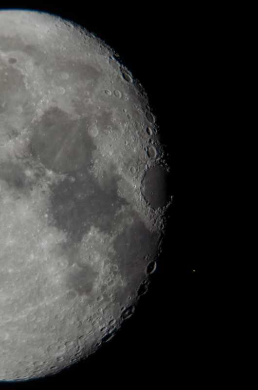

              Bueno,al final saque esta de la salida de Aldebaran:
              La saco asi,solo media,porque con mi tele y mi reflex,a foco primario,no me sale la luna entera en la imagen.Hice dos tomas,una de cada lado de la luna,pero al pegarlas,con un programa de hacer panoramicas,he visto que una tenia bastante mejor enfoque y no quedaba bien.
              #10894
                Te ha quedado muy bien, Pedro.
                Creo que la imagen tal cual, aunque no salga la Luna entera es mejor documento de la reaparición.
                Supongo que habrás usado algún ocular porque a foco primario la imagen es más pequeña y cabe de sobra en el sensor de la reflex.

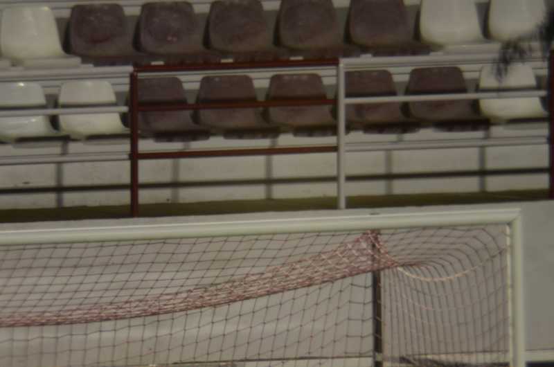

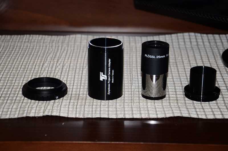

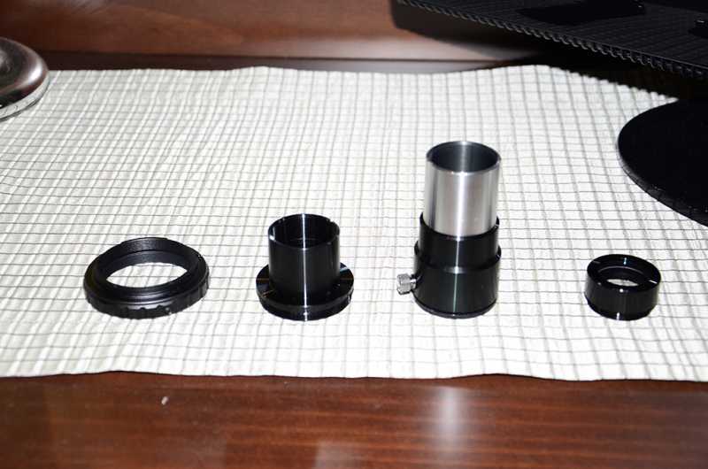

                  Voy a intentar explicar como lo hago,a ver si no me enrollo mucho,porque estoy echo un lio.Con esta «combinacion»:

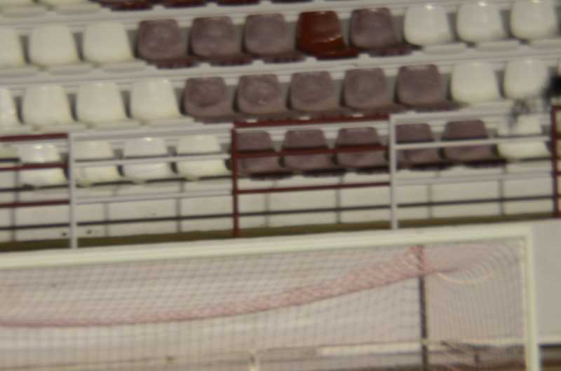

                  es con la que me sale la luna poco mas de media en la pantalla de mi reflex.Ahora os pongo la imagen que sale con la misma combinacion enfocando al polideportivo de mi pueblo, desde mi habitacion,hoy no esta la noche para salir fuera.

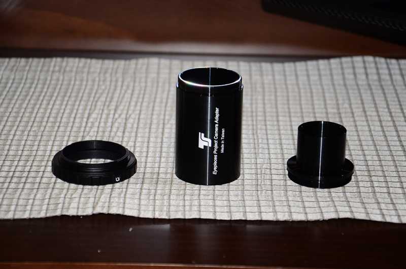

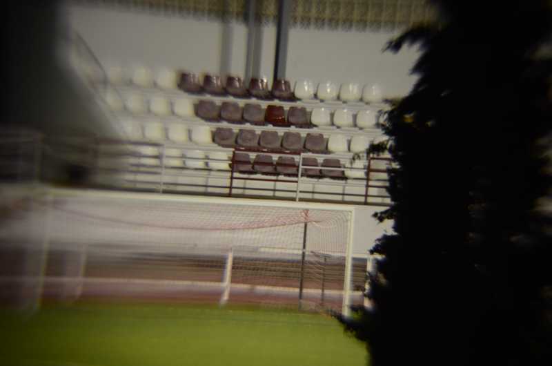

                  Ahora os pongo diferentes «combinaciones» y sus resultados:
                  Mas aumentada,no me serviria,para que saliera la luna entera.
                  Con esta si pero si se fijais solo me enfoca en la parte central de la toma.Si pongo el ocular de 9mm me sale bien enfocada pero con mucho mas aumento que el resto.
                  Con el resto de combinaciones posibles,no me hace foco.

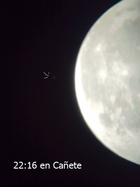

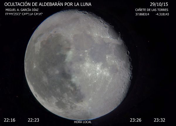

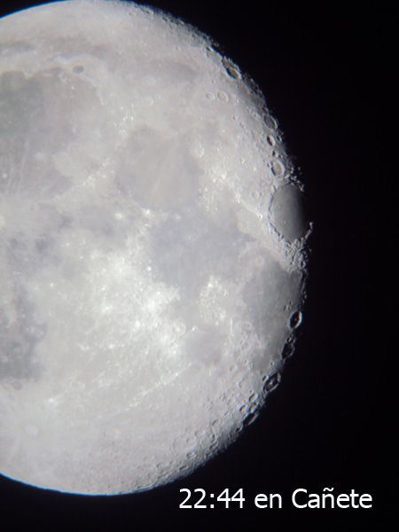

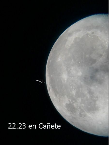

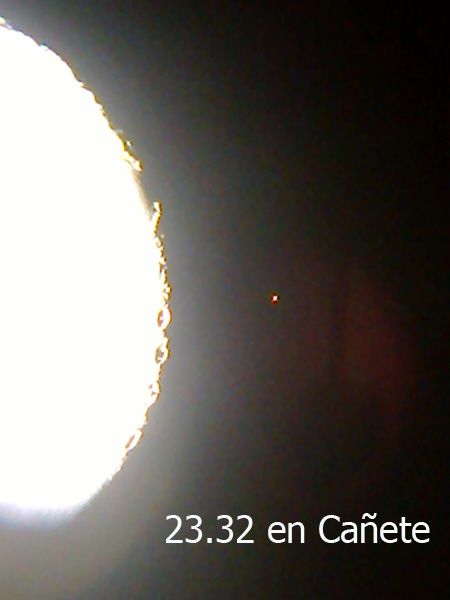

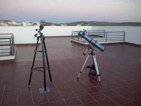

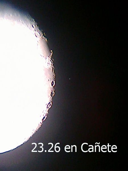

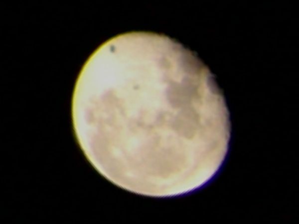

                    Para empezar, felicitar vuestros trabajos, son muy buenas imágenes. Yo aporto aquí también mi trabajo, como me descuide acabo por no ponerlo y es que si complicado es procesar las imágenes que uno realiza con estos medios. Mas complicado es trabajar tamaños y colgar en astrocordoba. Así que sin quejarme mucho mas ahí os dejo las tomas que hice y la composición final. A mi también me pasaba como a Pedro, no me salía la imagen entera de la luna. Y esta pegada en dos partes. Como sabéis yo disparo a digiscoping. Esta vez, y a pulso tuve que usar el móvil en las últimas imágenes y luego hacer unos buenos trucos de retoque para colocar todo con buena exactitud. Espero no haber dado al traste, con las horas que había sincronizado en el móvil y en la cámara.
                    este es el telescopio de Francis y un engendro que yo tengo por ahí.
                    una prueba con el invento nuevo, a buen tamaño pero sin estrellas y borrosa
                    las distintas posiciones que capturamos
                    y la composición final con todos los datos

                        Creo que al menos habrás usado la lente de BArlow para las tomas de la Luna. El diferente aumento se consigue cambiando la distancia entre la lente y la cámara. Cuanto más distancia más aumento.

                            Pues sí que es verdad,Pedro.Es un auténtico lío eso de la «»tubería»»astronómica.La verdad es que llega un momento,si tienes varios adaptadores que te puedes llegar a hacer un auténtico lío.
                            Yo, al final,lo que hice es un croquis con la posición de las diferentes piezas para dejar por escrito dónde va cada una.Ten en cuenta que puedes usar tanto una lente sólo como lente +barlow ( va perdiendo luz y nitidez)
