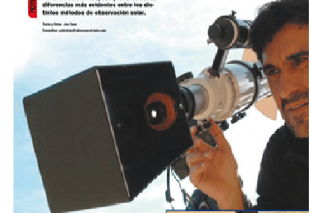

          y el sol cuidado donde pones los filtros. si es cristal negro como el de soldar y lo puedes roscar al ocular , asegurate que es de verdad cristal o lo quemaras con la fuerza del aumento ya sea de espejo o de lentes.los filtros esos que parecen albar y que se ponen en la «entrada» del telescopio dan muy buen resultado, creo que es un filtro millar, y luego hay una tecnica muy barata y facil de conseguir. asegurate bien que las lentes de los oculares sean cristal para no quemarlas. busca la distancia focal de un ocular intermedio. construlle un cono, una piramide o un cajon de carton que tenga la altura mas o menos de la distancia focal del ocular. haz un agugero a la punta para conectar el ocular a la piramide. consuigete un fondo blanco en la base del cono o piramide de modo que la imagen que salga por el ocular se pryecte dentro de la caja oscura en el fonsdo blanco. haz un orificio en la pared del cono o piramide, para mirar por ahi la proyeccion. asi en un telescopio de lentes (galileano)el sol entrara por el objetivo y saldra por el ocular para proyectarse en el fondo blanco del cono o piramide y tu lo estaras viendo de espaldas a el por el orificio de la pared del cono o piramide.
          cuidado con quemar oculares con los aumentos. las cajas de las fotos se pueden mejorar con un poco de imaginacion. una vez coseguida la distancia de proyeccion deseada para que la imagen sea nitida, hay que enfocar el regulador de enfoque hasta que veamos una buena figura del sol y apareceran manchas , eclipses o transitos segun haya. la tecnica es muy buena porque el conjunto ocular (proyector) y pantalla (base blanca de la caja oscura) se desplazan a la vez al enfocar el telescopio.
