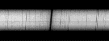

      En la siguiente figura se muestra una de las diez capturas realizadas sobre el planeta. La línea más oscura representa la línea de absorción Hα. Puede apreciarse la inclinación de la misma y de otras más tenues asociadas a otros elementos químicos o moléculas. Pero también aparecen otras líneas con una disposición perfectamente vertical y que corresponden a las bandas telúricas de nuestra atmósfera (moléculas de H2O), que lógicamente no se ven afectadas por el efecto Doppler:

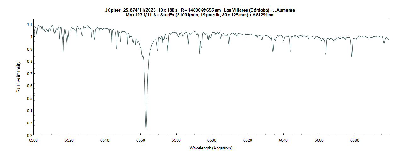

      Y el espectro obtenido ya calibrado:
      Lógicamente, el espectro de Júpiter centrado en la línea Hα es prácticamente una réplica del espectro solar, ya que la luz capturada del planeta es la reflejada procedente del mismo.
      La resolución espectral obtenida con mi configuración está cercana a R: 15.000, y la dispersión espectral obtenida es de 0.0602 Å/pixel, suficiente para poder medir la inclinación de las líneas provocadas por el efecto Doppler y deducir la velocidad de rotación proyectada del planeta en el ecuador. A partir de esta velocidad y el período de rotación del planeta, también podremos estimar su diámetro.

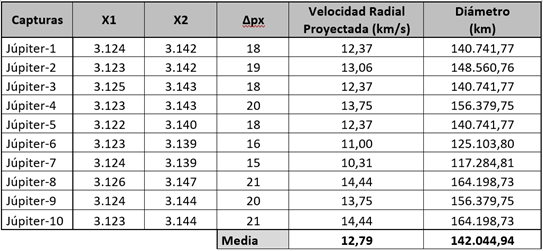

      La tabla adjunta muestra para cada uno de los espectros del planeta, sobre la línea Hα, las posiciones que ocupan los pixeles (desplazamiento al azul y al rojo respectivamente), su diferencia y la velocidad radial proyectada y diámetro obtenidos, tras a aplicar las fórmulas anteriores:
      En definitiva, los resultados obtenidos son:
      Vr = 12,79 ± 0,91 km/s
      D = 142.044,94 ± 10.392,69 km
      Según los datos consultados los valores actualmente aceptados son Vr = 13,07 km/s y D = 142.984 km.
