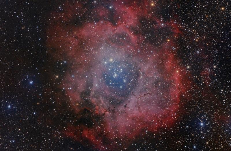

      La primera foto son 38 tomas de 300 segundos usando el filtro UV/IR cut, capturadas el pasado día 13 de enero en el que Fernando y yo salimos a Hornachuelos. La calidad del cielo era mala ya que había nubes altas, pero aún así algo pude sacar.

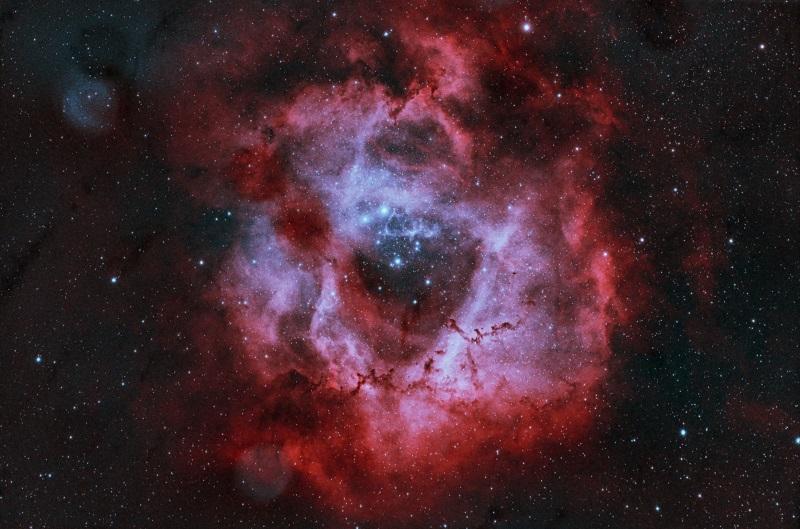

      La segunda foto consta de 84 tomas de 300 segundos sacadas desde el balcón de casa usando el filtro L-extreme en varias sesiones distintas. Aquí cometí el error de mover el tren óptico antes de hacer los flats, así que han quedado varios defectos apreciables.

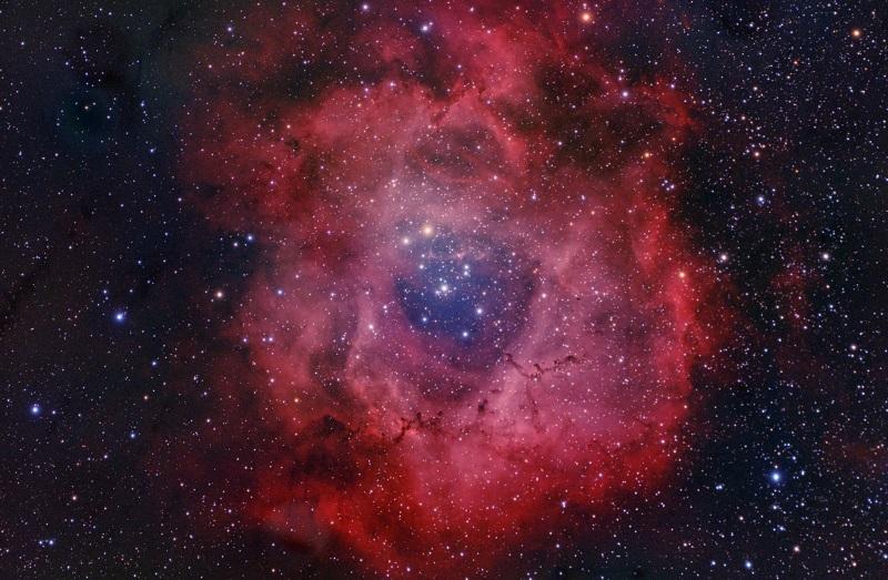

      Por último, hice una combinación de ambas tomas usando el script de Pixinsight NBRGB combination. ¿Cual os gusta más?

        ¡ Fantásticas Edu!
        A mi me gusta más la 1a. La veo más natural. Quizás le subiría algo más el contraté y luminosidad.
        ¡Fantástico trabajo!

            A mi me gustan todas que quieres que te diga. Enhorabuena Edu.
            Sólo comentar el artefacto extraño que le ha salido a la más brillante, la de enmedio, en la parte superior izquierda.
            #20239
              Si Manolo, los artefactos es debido a que los flats no eliminaron por completo las motas de polvo y lo he disimulado lo que he podido con el procesado.
