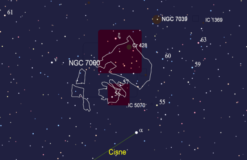

      Y finalmente, la ubicación con el programa Cartes du Ciel:
