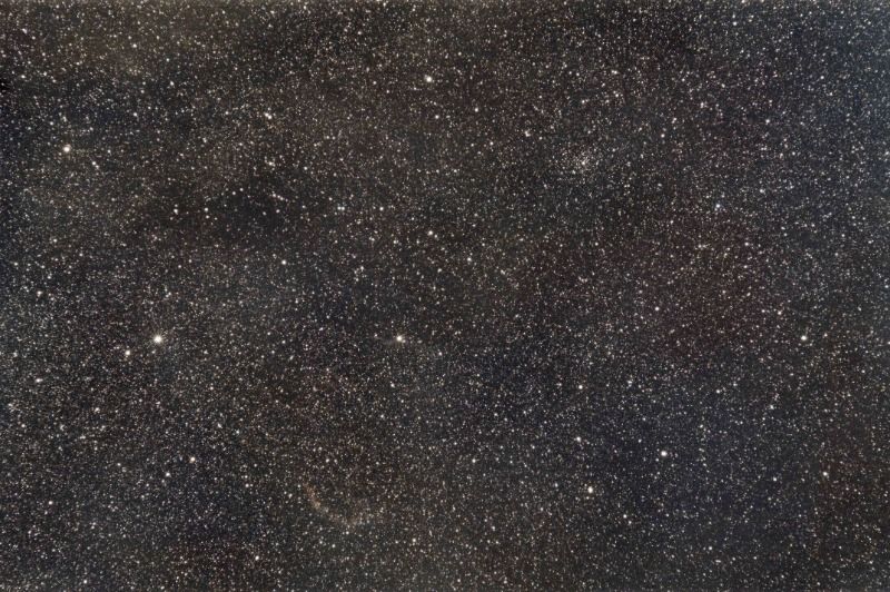

Área del velo. 31 tomas de 300» (2h38m) ISO 800, f/11, Canon 1100D modificada y sin shims en piggyback con objetivo Nikkor 105 f/2.5 manual, un clásico. El viento influyó menos por la menor focal. A pesar de todo, el objeto fue muy difícil de separar de la nebulosidad del fondo. Se puede ver la foto más grande aquí.

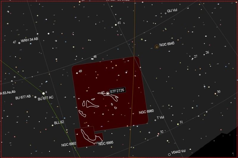

Foto resuelta con Cartes du Ciel.

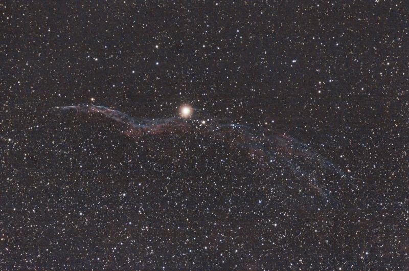

Nebulosa del velo occidental centrada en 52 Cyni. Solamente pude obtener 17 tomas de 300s por el viento, fue una pena tener que desechar el resto. Se trata por tanto de 1h25m de integración. Canon 550D modificada a foco primario en un SW ED120, montura AZEQ5 con seguimiento (cámara QHY5LII mono, tubo evoguide 50ED, PHD2). Se puede ver la foto más grande aquí.
La contaminzación lumínica y la poca exposición hizo difícil la edición y resalte del objeto, con lo que espero poder tomar más imágenes en el futuro para mejorar el detalle de la nebulosa, que creo es de las más bonitas del cielo.

SuperadministradorMuy buen trabajo Juan. Me gustan mucho las fotos de campo amplio. Una pregunta por curiosidad: En la primera foto, en las estrellas «gordas» se ven muchas aspas, eso por qué es? Porque con un tipo Newton se ven las 4 aspas de la araña. Es por el objetivo o algo?.
Y la nebulosa muy chula. Si en la siguiente luna nueva podemos salir y le metes más tomas va a quedar espectacular.29/08/2020 a las 03:35 #18134Juan Solivera Vela
ParticipanteGracias Edu, las espículas son por las palas del diafragma del objetivo y es posible que se hayan superpuesto por el apilado de tomas en diferentes localizaciones (el objetivo tiene 7 palas y hay 14 espículas). Mezclé tomas hechas en Córdoba y en la playa. Es éste: https://www.kenrockwell.com/nikon/105f25.htm.
