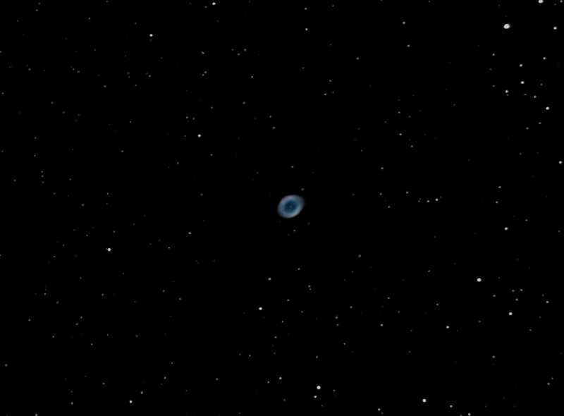

      Esta es mi particular versión de la Nebulosa del Anillo, desde mi azotea, en la ciudad y con media Luna azotando cerca. Mi Nw 150 por sí sólo no da para más pero voy a intentar con la barlow X 2 ó la X 3 más la reflex, claro.El problema es el enfoque. Por lo visto para el 150 no existe máscara Bathinov ( o como se escriba ).En fin,como planteaba Jesús en «claves para la astrofotografía de cielo profundo»,hay que pensar porqué te interesa el tema. Pues a mi, particularmente, uno de los motivos más fuertes es la autosuperación y el reto a ir mejorando y resolviendo problemas.
      Me prometo a mi mismo que antes de que se acabe el verano sacaré una versión mejor.
      Nos leemos……..

        Pues claro que si!!!!! :laugh: y bien por esa foto, datos de la imagen?? tiempo de exposicion, tomas e iso
        #9930
          Buena toma Miguel Ángel. Como dices, con la barlow posiblemente consigas mejores resultados. Que no decaiga 😉
          #9932
            Eso,eso ¡¡¡Que no decaiga la fiesta!!!!!! ( me suena a eso )jajajajajaajaj.
            Gracias a los dos…….
            Es lo que tiene el 150…muy buena definición pero poco rango de tamaño. 😉
            #9935

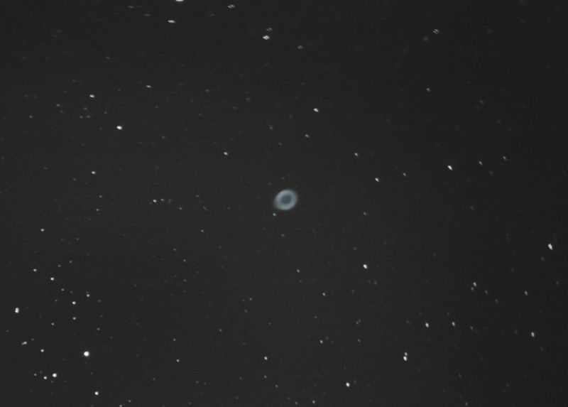

              Esta versión es de esta madrugada mismo.Cuando me pico con algo……..
              No es gran cosa. Es una prueba. Datos: Nw 150/750.Montura Neq 6-pro desde la ciudad con Luna creciente gibosa al Sur y la feria al Sureste ( no me veas ). Tubo Adaptador y barlow X 2 con la reflex 600D. Son 12 minutos solamente ( hasta que empiece con el autoguiado ) apilado con el DDS y un pelín retocado con Photoshop y Fistwork.
              #9940
                Buen trabajo Miguel Angel, las tomas individuales de que tiempo son?.
                Te cambio el tema a cielo profundo, mejor que en Bienvenidos… :whistle:
                #9944
                  Pues sí que sí…..bienvenido el cambio. Gracias y excusa el despiste.Las tomas son de unos 50 seg…….¡¡¡Ya va siendo hora de que comience con el seguimiento!!!!!! :silly:

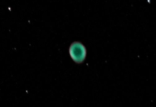

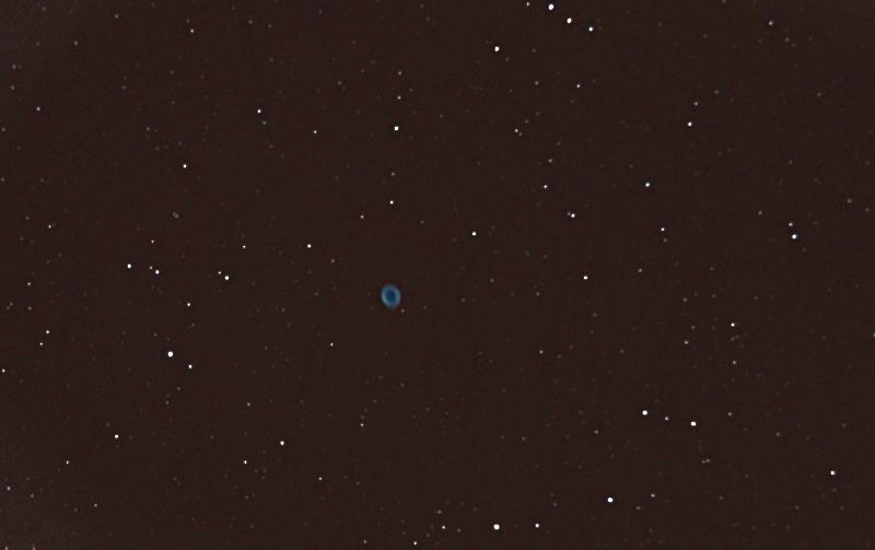

                            Sigo con el anillo.Son en total 14 minutos….más retoques….
                            Dos versiones…..

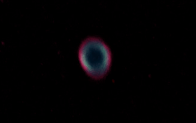

                              Una nueva imagen de 5 minutos apiladas en tomas de 1 min cada una. Iso 400
                              La foto está recortada por eso se ve más grande. retocada con Fistwork+photoshop
                              Nw 150/750, Canon 600D. Ni darks ni flats ni bias…..
                              Una vez abierta la imagen en el monitor puede ampliarse un poco más…
                              #10513
                                Buen trabajo, observa que en esta, está mejor enfocada.
                                #10517
                                  Sí,gracias Manolo.
                                  El enfoque es una de las cosas que más cuestan….
