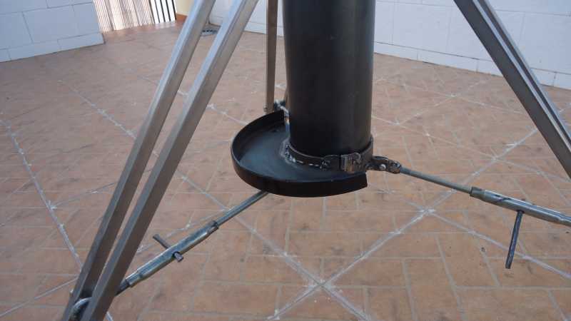

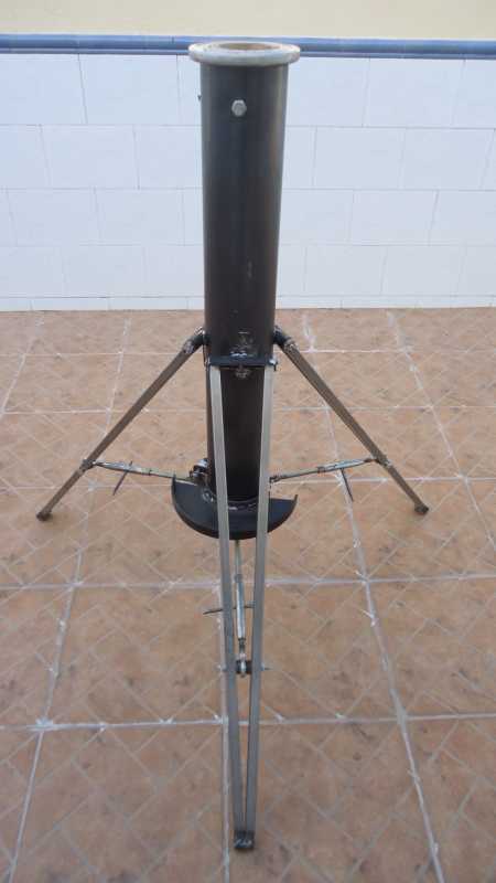

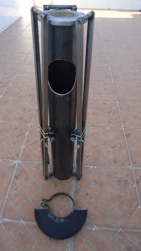

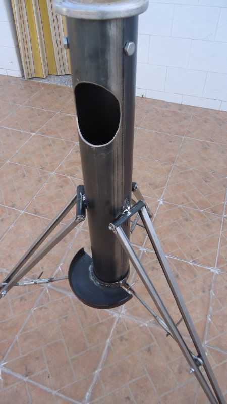

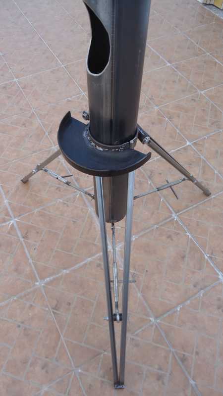

      Hola, estos días he estado de bricolaje :crash: , me he fabricado una columna para el R120, por el motivo de que el tubo corre peligro de chocar con las patas del trípode :crash: , os dejo unas fotos del » cohete Saturno V » :whistle: , saludos
      #12336
        Chula pero….¿La parte de abajo no parece un poco «enclencle»?
        No sé,yo no soy manitas pero da la sensación…
        #12338
          Si que parece endeble :crash: , buscaba que no pesara mucho y poco volumen, no llega a los 80cm plegada.
          No la he probado con el equipo, pero si le he cargado con más de 60 kilos :yikes: y parece que se mantiene firme.
          #12339
            Parece un lanza granadas!!! :roflmao:
            #12346
              Si, haber si preparo un proyectil y derribo la ISS :roflmao: :roflmao:
              #12348
                Su forma sugiere diversos usos, pero estoy seguro de que no es endeble. Creo que serías perfectamente capaz de hacer algo parecido como plataforma de lanzamiento de cohetes de agua, que es una actividad relacionada con lo nuestro, que le gusta mucho a la gente y que Antonio del Toro llevó algunas veces a los Paseos por la Ciencia en Córdoba.
                Eres un manitas Manuel, si te apetece podrías hacerlo.
                #12350
                  Bueno, no está mal, felicidades por el trabajo del «tripode-columna», ahora, la pregunta seria :roflmao: : Como coges la montura «ahí arriba»?? :blink:
                  #12351
                    Gracias por los comentarios :gathe: , está a falta de ponerle el tope de azimut y pintarla, y la montura va cogida igual que su montura original, ya la he probado Manolo, como dices en el estreno de tu observatorio, me pudo el » ansia viva » :roflmao: :roflmao: :roflmao:
                    #12356
                      Pues si soporta los 60Kg de enclencle nada de nada :side: 😉
