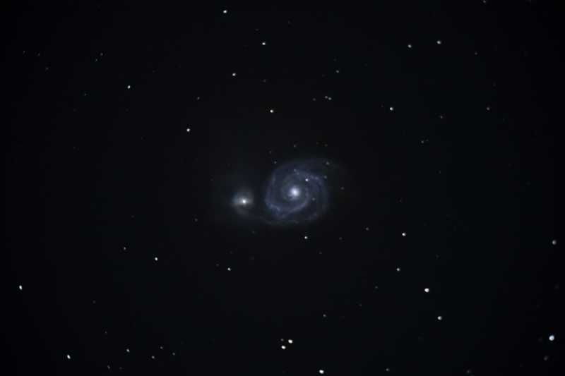

      El fin de semana pasado me puse a sacar tomas de la M51 y esto fue lo que saque.
      Con mi C8 y mi Canon 1100D.
      Son 18 tomas de 1 minuto, 17 de 30 segundos y 23 de 15 segundos a 6400 ISO. En realidad saque 30 tomas de cada una, pero esto fue lo que el DSS me apilo, después del apilado las combine con el Photoshop.
      #9773
        Jooolines Jose.MUY BIEN!!!!!!
        Yo me sentiría orgulloso de la foto.Sin seguimiento,supongo.
        Gracias y enhorabuena!!!!!!!!!!!!!! :woohoo:
        #9776
          Muy bien Jose, felicidades.
          #9777
            Gracias a los dos, :laugh: la verdad que si Miguel Angel, no me esperaba sacar esa imagen, seguro que se puede mejorar, pero hasta la fecha es lo mejor que me a salido. Y si, sin seguimiento.

              Pero….¿Cómo se combinan imágenes de diferentes tiempos? ¿Te lo admite el DSS? :unsure:
              #9780
                Hace tiempo creí ver en el DSS una manera para combinar las tomas de distinta exposición, esta vez buscando no lo encontré, así que lo hice con el Photoshop.

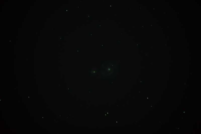

                  La imagen que os he enseñado esta sacada en JPEG, también saque en Raw y estas se ven muy mal aquí os enseño un imagen compuesta por 21 tomas. Alguien me puede explicar esto, si se supone que en Raw es mejor por que se ve peor??

                    Esto de las imágenes RAW,JPEG….etc…etc son un total embrollo. Yo no me acabo de aclarar.Pero lo que sí tengo claro es que han de apilarse en RAW,creo,o al menos, así lo hago yo,luego si la pasas a JPEG u otras va bien.

                      Pues yo es la primera vez que saco tomas en RAW y vaya decepción.

                          Jose, las imágenes raw salen así de oscuras porque son lineales, hay que estirar su histograma para verlas como «dios manda».. :laugh:

                              muy bien, pero cuando hagas exposiciones mas largas con autoguiado, veras que mejoraria. y te aconsejo que no pases de 1600 de iso. para mi 800 es la mejor siempre contando con exposiciones amplias.

                                por siupuesto siempre en RAW nunca en JPG, ya que la informacion que se recoje en la primera supera con creces a la jpg

                                  Gracias Toni, la verdad que iba a darle 800 ISO, pero no se veía nada y me daba miedo estar toda la noche para nada, así que le di a tope.
                                  Una preguntilla mas, Por que cuando apilo las imágenes en Raw salen en blanco y negro?
