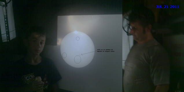

      bueno pues hicimos otra observacion en casa , esta vez a la luz del sol. solo que nosotros , mi sobrino y yo, estabamos a la sombra, 🙂 como los del chiste.
      bien solo voy a poner una foto y no es de muy buena calida pues esta hecha con movil. pero si hago otra observacion de estas procurare usar la camara de fotos a ver si me sale mejor.
      esto lo hice yo,`pues en realidad a mi sobrino lo llame cunado ya estaba seguro que se veian las manchas del sol. y es que resulta que una vez fui a dar una pequeña esplicacion de astronomia al curso de mi sobrino. por aquello que iban familiares a tener un encuentro con los niños, y yo ofreci una esplicacion de astronomia.
      entonces como era de dia pues me lleve mi cono de observacion solar que hace camara ocura para observarlo proyectado. ese dia solo pudimoss ver las manchas de las lentes que son varias y me salvaron el peyejo :huh: y en casa se me ocurrio observar el sol pero con otro pequeño esperimento, hacerlo mas grande
      en fin lo hice asi: coloque una cortina poco opaca, eso si, por lo quie me llego un poco de luz a la pantalla como se aprecia en la foto. digo, coloque esas cortina por la puerta donde entra el sol a mi pequeño taller. hice un agujero para sacar el telescopio y coloque un trozo de melamina blanca frente al ocular ajuste las distancias y eureca el sol tenia tres manchas. un grupo abajo a la izquierda que se veia vastante abierto, una mancha o grupo mas cerrado abajo a la derecha que no le distiguia la separacion y una pequeña mancha mas concentrada en la parte de arriba. llame a mi sobrino e hice la esplicacion obligada.
      » el circulo de luz que tiene el borde azul es el diametro de la lente. (eso no se aprecia en la foto pues se ve cunado solo tengo una pequeña parte del disco solar en el diametro de la lente) continue: en ese circulo se ven manchas borrosas que son manchas en la lente (como veis en la foto he marcado una con una flecha) continue:el circulo de luz brillante (que intentaba centrar lo mejor posible) es el sol y este tiene tres manchas,(logicamente entre tanta mancha èl no distiguia muy bien cuales eran cual) y le esplique que las que estan en la lente se mantienen quietas en el circulo de luz, mientras que las que van en el sol ademas de ser un poco mas oscuras y raras se desplazan con el, ya que el telescopio estaba quieto y el sol se descentraba a cada momento,teniendo que coregir la alineacion del tubo»
      espero que os guste, un saludo desde cañete

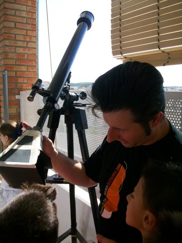

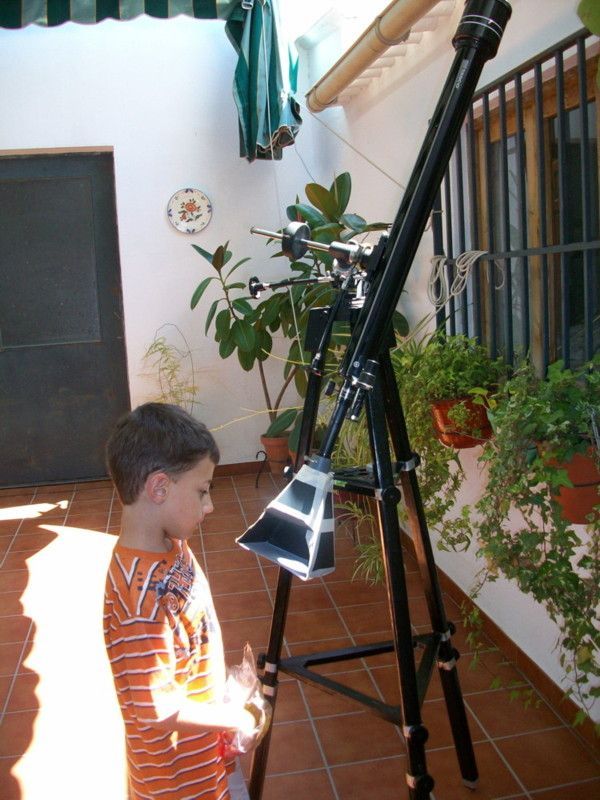

            bueno: nunca tuve una, binube, pero son interesantes para ver el sol. yo solo he mirado por una lamina de esas en cazorla. si recuerdas el reta 2009 hubo un telescopio para obserbar el sol cunado nos ibamos del hotel Rio y si que se ve bien.
            pero el sistema de proyeccion, lo vi en una revista de tribuna de astronomia, y era un cono donde no puedes meter el ojo y mirar al ocular, que puede ser lo peligroso, si es que te acercas al foco de la imagen, digamos que a ese punto de la lupa que quema.
            la imagen del sol que mande es la inversion de los rayos de la imagen proyectada y por eso se agranda tanto, a mas distancia.
            paco no te preocupes pero ya adverti bien a mi sobrino e incluso a los que han visto el sol conmigo de que no miren por el ocular. de todas formas para el que no sea tan tecnico como los que «habemos» en esta pagina :laugh: el cono de camara oscura es interesante y barato de hacer. el mio lo podeis ver en la foto de mi perfil, es lo que sujeta mi sobrino en la mano. ademas os voy a dejar una foto del dia que lo vimos en el cole. que como vereis estabamos a la sombra de una persiana y si alguien mira al sol lo hace de foma normal como si no hubiera telescopio. para ver el sol a traves de las lentes, hay que mirar al contrario a la base del cono en su interior.
            en este caso mi cono es una piramide.
            como aqui no se ve el sol, os dejo otra para que lo veais. esta vez lo esta mirando mi sobrino en casa.
