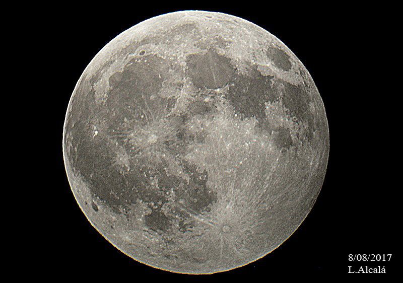

ParticipanteHola a todos! Anoche quien estuvo observando el eclipse? Yo estuve esperando a que apareciera por encima de los arboles que hay por el Este de mi casa y apenas pude apreciar las tonalidades del evento, ni siquiera he sido capaz de sacar esos colores en la fotografía que os muestro. Ya sabéis, el equipo es el SC 8″/ Reductor de focal 6.3/ Reflex Nikon 5200.
He apilado varias imágenes con DeepSkyStacker, después de pasarla por PS y Registax.
Ya me diréis que os parece.

ModeradorEspectacular Luis!!
Visualmente yo tampoco pude apreciar apenas diferencia.

ParticipanteBuena foto Apolo. ¿Has probado a realizar solo una toma sin apilar varias?. ¿No se disorsiona la imagen final al apilar?.
Lo digo porque la luna es un objeto suficiente luminoso.09/08/2017 a las 14:23 #15272Juan Solivera Vela
ParticipanteEspectacular foto se ve un gran detalle!!! Enhorabueba!!!!

ParticipanteMuy bonita Luis! :woohoo:
Y el DSS tea apilado las tomas?? cuantas tomas se supone que son?10/08/2017 a las 10:56 #15275Jesus R. Sanchez Luque

La toma está bien pero creo que puedes conseguir más resolución. Tal vez usando solo Registax es suficiente para darle el procesado correcto.

ParticipanteOs agradezco a todos vuestros comentarios y disculpar que no haya respondido antes.
Si, la imagen final es apilada con DSS y fueron unas 20 imágenes Jose, aunque no se si para tomas con DSLR hay que apilarlas para sacarle el mejor partido o como dice JPRR podría ser suficiente con sola una única toma y después procesarla.Jesús, en estos días probare a usar solo Registax y sin apilar, espero ir mejorando en resolucion.

ParticipantePues me extraña que el DSS te haya apilado una imagen de la luna por el simple echo de que necesita suficientes estrellas para apilar una imagen, ya que en la imagen de la luna no sale ni una.
Igual ya si se puede no se, pero antes casi no podíamos ni apilar las imágenes de cielo profundo por falta de detección de estrellas.
En fin, solo era comentarte esto, si lo vuelves hacer una vez que haya terminado de apilar fíjate en la parte superior de la imagen, ahí te sale las imágenes que te ha apilado.20/08/2017 a las 22:25 #15342Luis
ParticipanteOk,como ya os digo era por hacer pruebas, no estaba seguro de que el metodo de apilado sirviera para imagenes de la Luna con reflex.

ParticipanteMuy buena imagen, Luis. Tal como indica Jesús, quizás Registax te dé mejor resultado en el apilado y procesado. Pruébalo si puedes. Te permite un alineado multipunto muy preciso que seguro que es mejor que DSS. Tal como dice Jose, igual DSS no te apiló bien todas las imágenes. Solo es cuestión de probar hasta ver qué método te ofrece mejores resultados. 🙂
