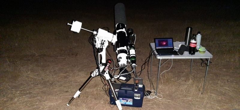

      Después de mucho tiempo sin salir y con pandemia de por medio, en plena fase III nos aventuramos al campo, y yo aproveché para probar mi nuevo montaje, gracias a la pletina de Manuel, Aliexpress, y un poco de imaginación.
      El montaje es de dos cámaras en paralelo, una a foco primario (550D) y otra en piggyback (1100D) ambas modificadas sin filtro IR y alimentadas directamente desde la batería con transformadores de voltaje caseros. He organizado algo mejor los cables colocando en hub de usb y una caja de corriente y he incluido el láser para alinear sin problemas al no tener buscador. La conexión de la montura por USB me dio algunos problemas pero acabó funcionando y pude controlarla con la aplicación Synscan de Skywatcher, que va fenomenal. Conecté las dos cámaras a sendas instancias del APT, y configuré una para servidor de Dithering y otra como cliente. Encuadre, enfoque de ambas cámaras y a disparar. El único truco es configurar en el plan del APT una primera foto en la cámara principal de 15s, para que la siguiente empiece ya a disparar de forma coordinada con ambas cámaras a la vez. Tuve que recalibrar el guiado con PHD2 y el foco en la mitad de la noche, pero por lo demás fue todo muy bien. La opción de plate-solving del APT es fundamental para el encuadre.

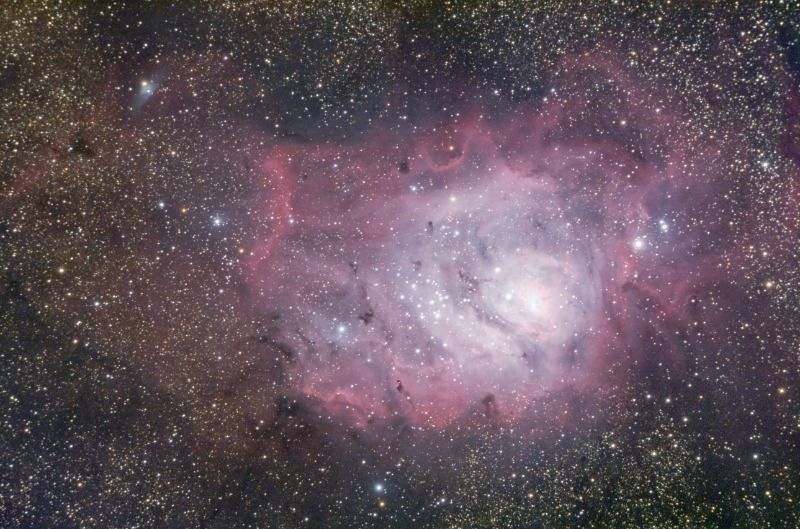

      Ahí van las fotos de la Nebulosa de la Laguna (M8, NGC 6523) tomada a foco primario y el área circundante, con un objetivo Yashica Macro 75-200 a 75mm y f/16 para conseguir foco. Es una nebulosa de emisión en la constelación de Sagitario a 5.000 años luz. Hay quien dice que es el equivalente a la nebulosa de Orión en los cielos de verano.
      Nebulosa de la Laguna (M8) y cúmulo NGC 6530 (foco primario)

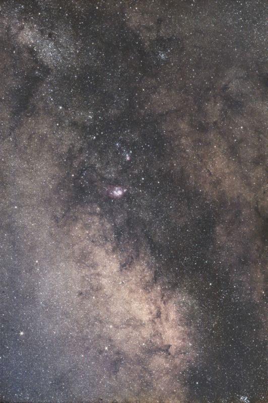

      Área de la nebulosa de la Laguna, 75mm. Se ve M8, la Trífida, M21 (Cruz de Webb), M23, la nube estelar de Sagitario (M24, Delle Caustiche) y, por supesto, la Vía Láctea.

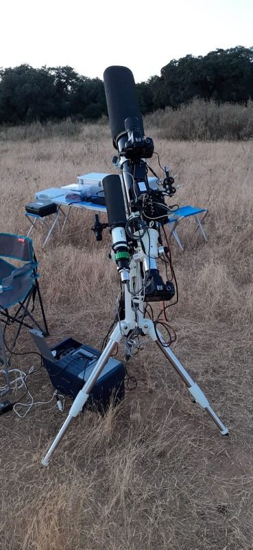

      El equipo para foco primario: Canon 550D conectada a un ED120 de Skywatcher, guiado con Evoguide 50ed con QHYLII mono (PHD2), montura AZEQ5 de Skywatcher.
      La cámara para campo amplio: Canon 1100D modificada, Objetivo Yashica Macro 75-200 a 75mm, f/16 para conseguir foco.
      Se trata de 22 tomas de 10 minutos (~3h exposición) en ambos casos, apiladas con DSS y procesadas con Pixinsight.
