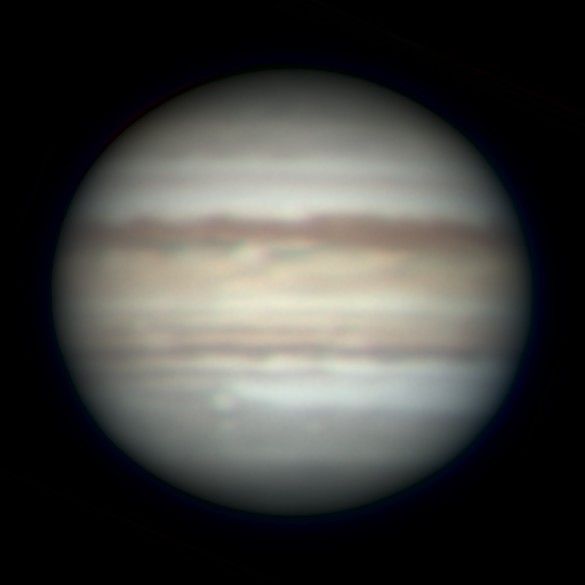

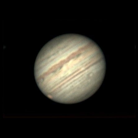

      Os pongo algunas fotos de Jupiter de estos dias pasados.
      El equipo utilizado es un Celestron 8″ Nexstart Evolution, Barlow 2,5X, Rueda portafiltros aut. ZWO mini con LRGB+IR y camara QHY290M.
      Los programas que utilizo son los siguientes:
      Captura con Firecapture, algunas veces con Sharpcap
      Recortado con PIPP
      Apilado con Autostaker
      Wavelet con Registax
      Desrotacion con Winjupos
      Retoque con Fitwork
      Como podéis comprobar, me falta mucho para conseguir sacarle el máximo partido al telescopio que tengo y obtener imagenes finas y nitidas. Sobre todo en la aplicación de los Wavelets con Registax que no doy con la tecla.
      Serán bienvenidas todas las criticas y sugerencias
      salu2
      #17611
        Buen comienzo, ánimo!
        Parte de la falta de nitidez es debida a lo bajo que está este año, estamos todos igual.
        #17617
          Muy buena, seguro que con los wavelets la puede definir mas.
