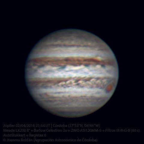

      Hola a toddos:
      Para quitarme el mono de la quedada fallida en Hornachuelos, ayer estuve tomando algunos vídeos de Júpiter desde casa.
      Os dejo aquí una de las imágenes.
      Los datos de la toma están incluidos en la foto:
      Juanma
      #11977
        Enhorabuena, Juanma. Has sacado un montón de detalles y, probablemente, podrías exprimir aún más si derrotas los tres canales.
        Me gusta mucho el detalle que has sacado del óvalo BA, conocido como GMR Junior 🙂
        #11979
          Peazo de Júpiter Juanma :yikes: enhorabuena!! a ver se para el próximo sábado tenemos mas suerte, un saludo!!
          #11981
            Te comprendo,estamos ya deseando…..yo estuve a punto de subir a mi azotea..al final ná de ná.
            Enhorabuena por el resultado!!!!!!

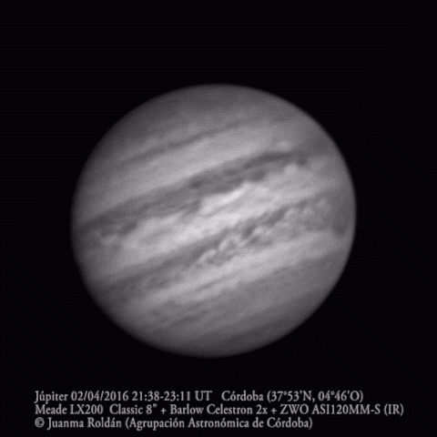

              Me alegro de que os guste.
              Intentaré lo de la derrotación con el Winjupos.
              No se si se verá (por el tamaño del archivo) este GIF animado, también de anoche, intentando emular al maestro:
              #11987
                No, parece que se sube como una imagen estática.
                Os paso el enlace al archivo en Google Drive:
                https://drive.google.com/open?id=0B41Vtf4Su7R-dTBlUkNBeFJUVWc

                  No puedo acceder a tu Google Drive, hace falta un permiso.
                  Lo más sencillo es que lo subas a giphy.com y publiques el enlace como una imagen en el foro.

                    He cambiado los permisos para el archivo en Google Drive. De todas formas no conocía el giphy.com. Luego pruebo a subirlo.
                    #11994
                      Ya he podido verla. Te ha quedado muy bien. Enhorabuena.
                      Te recomendaría, eso sí, que orientes el planeta siguiendo la convención habitual, con el Sur arriba. Si sigues interesado en Júpiter acabarás por colaborar en algún proyecto de observación y, lógicamente, conviene seguir los criterios establecidos.

                        Ahí va el enlace la GIF alojado en giphy.com:
                        Gracias, Paco.

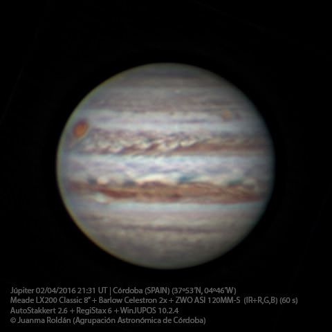

                              Pués aquí está la imagen combinada con WinJUPOS (con rotación de cada canal):
                              Gracias, Paco.
