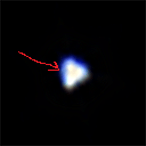

      Como ayer estaba despejado y me apetecía hacer algo, saqué unos vídeos para ver si cazaba a Sirio B. Sabía que iba a ser complicado con mi 114, pero bueno, no había sacado vídeos de estrellas antes, así que me serviría de inicio.
      No conseguí sacarlo claro. En algunos vídeos sale una pequeña mancha separada que por la posición y la distancia al centro de Sirio A (en la foto el norte está arriba y el este a la izquierda) podría ser, pero también podría ser que no (lo más seguro).
      Lo que se aprecia claramente es que la estrella A tiene una forma marcadamente triangular, e investigando por ahí he encontrado que podría deberse al apriete de los soportes del espejo primario. Por lo visto, con apretar lo más mínimo causan este problema. ¿Qué opináis?

        No la puedes poner más grande, no se aprecia bien.

          Aquí la tienes

            Sobre el problemas que comentas ni idea shrug
            Pero tiene un merito enorme todo lo que haces!!
            A ver si en otro intento la puedes sacar mejor!
            #16450
              Fernando, puede que se deba a los destellos de Sirio sumados a la turbulencia, has comprobado los vídeos, en tomas planetarias también salen estos defectos?,
              #16454
                En los vídeos no se ve nada, hay demasiada turbulencia. Puede ser un destello perfectamente. En cuanto a la forma triangular, he desmontado el primario y los soportes no estaban para nada apretados. Me da más que son los reflejos de los soportes del secundario. Creo que cuando salga al campo lo intentaré mejor con otra doble más facilita 🙂
