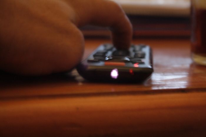

      Bueno pues mirando por internet me he llevado una grata sorpresa al ver que mi eos 1000d no tiene filtro IR.
      La prueba que proponian para comprobarlo era realizar una foto al mando a distancia de la tele para ver si captaba la luz infraroja y este es el resultado:
      Ahora la duda es que filtros debo utilizar para captar la luz en estas frecuncias de onda.

        interesante tema. mientras te contestan, esplicanos. no sabia que es tu eos. pero para eso esta google que te lo dice jejejej
        si no entendi mal, tu camara no tiene filtro para infrarojos y por eso te sale la luz del mando que emite en esa frecuencia. ¿no? pero dime, para que quieres una foto sin infrarojos , como son esas fotos?.
        yo se un truco parecido a lo que tu cuentas, si quieres saber si el mando de television funciona cuado no te cambia, apuntas a la camara del movil y esta ve la luz que te sale a ti en la foto, por lo tanto el movil tampoco tiene ese filtro que tu cuentas. si ves la luz es que el mando va bien y algo esta pasando en la tele. asi, ni tienes que comprar mas pilas , ni tienes que golpear el mando con la otra mano jejejej

          A la espera de que nos lo aclaren los que saben, tengo entendido que las reflex, por lo general, llevan un filtro delante del sensor que limita el paso del infrarojo.
          Algunas, como en mi caso, no lo llevan y tampoco los moviles ni las compactas. Por lo visto al no llevar este filtro, se pueden utilizar filtros especiales para captar mas frecuencias del infrarojo. Cosa interesante para nosotros, pues se podria captar mejor las nebulosas de emision.

              Todas las cámaras digitales son demasiado sensibles al infrarrojo. Para que capten el color de forma natural llevan un filtro que bloque la MAYOR PARTE de los infrarrojos pero no todos. Por ello se puede captar la luz infrarroja de los mandos con muchas cámaras. Ello no significa que no lleven filtro de bloqueo.
              Por otro lado ese filtro suele además bloquear la mayor parte de la luz roja que emiten las nebulosas de hidrógeno. Es la llamada línea H-alfa.
              Por ello hay muchos aficionados que prefieren retirar el filtro y mejorar la sensibilidad de la cámara en astrofotografía. Es una operación delicada pero factible para algunos expertos. Cuando se realiza, la cámara no permite captar los colores de forma natural por lo que sólo sirve bien en astrofoto.

                Gracias Jesus por tu aclaracion. Que pena creia que tenia suerte por poder captar el infrarojo del mando, ya veo que hay que extraer el filtro, pero quedarme sin camara, uff no se
