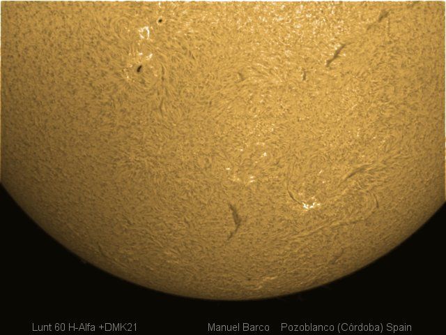

      Mi primera imagen solar con el recientemente adquirido telescopio solar Lunt60, espero os guste y comentarios de los expertos en esta materia para poder mejorar 😉

        Tiene tanta calidad que casi no me creo que esta sea la primera. :ohmy:
        Es aconsejable orientar la foto, sobre todo si sigues la evolución de la actividad solar día a día. Es conveniente que sigan el mismo patrón para ver cómo cambia una formación determinada. También conviene poner la fecha en la imagen.
        Para conseguir detalles de las protuberancias del limbo y los filamentos puedes utilizar un valor intermedio de la gamma (controlar el histograma durante la captura es fundamental siempre, pero en solar mucho más) o hacer un mosaico combinando valores bajos de gamma para los filamentos y detalles del disco y valores altos para protuberancias en el limbo.
        Mira, esta foto está hecha con una gamma alrededor de 150:
        En cambio, esta otra es una combinación de dos imágenes con gamma alta y baja:
        Por otra parte, olvídate de Registax para el apilado. AutoStakkert! 2 ofrece resultados mucho mejores. Puedes utilizar Registax al final, para aplicar ondículas (wavelets).
        Enhorabuena, Manolo, tus comienzos están siendo espectaculares.
