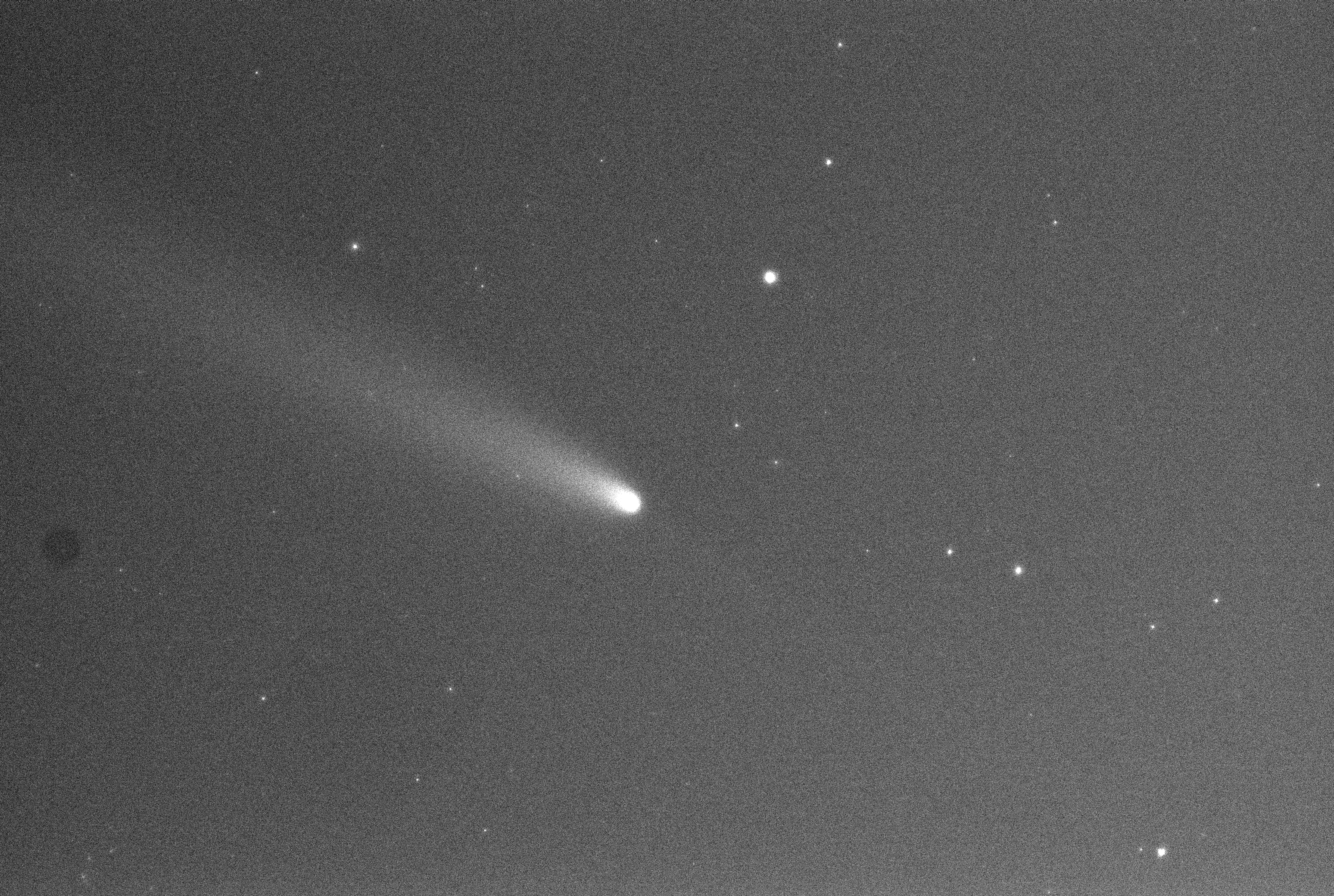

      Aprovechando el primer resquicio tras el paso de las nubes, desde el salón de casa y abriendo la ventana, ya que era el único lugar desde el que podía tener visión del cometa tras la puesta de sol, me dispuse a tratar de sacar el espectro del cometa C/2023 A3 con el espectrográfo Star’Ex en baja resolución (red de difracción de 300 l/mm). La verdad, es que a simple vista no pude identificarlo, pero gracias al planetario Cartes du Ciel y a la astrometría de Nina logré localizarlo.
      Esta es una de las imagen de gran campo muestra el cometa  (captura de 2 s. con cámara ASI178mm):

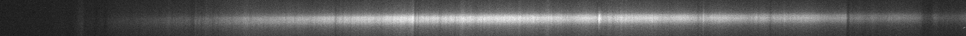

      Una vez centrada la coma del cometa en la rendija, al no poder hacer autoguiado, tuve que estar pendiente de ir corrigiendo manualmente su posición para mantenerlo en la misma durante las cuatro capturas de 300 s. que tomé del mismo.
      La figura adjunta, muestra la imagen 2D del espectro del cometa donde ya pueden intuirse algunas de las bandas moleculares en emisión características:

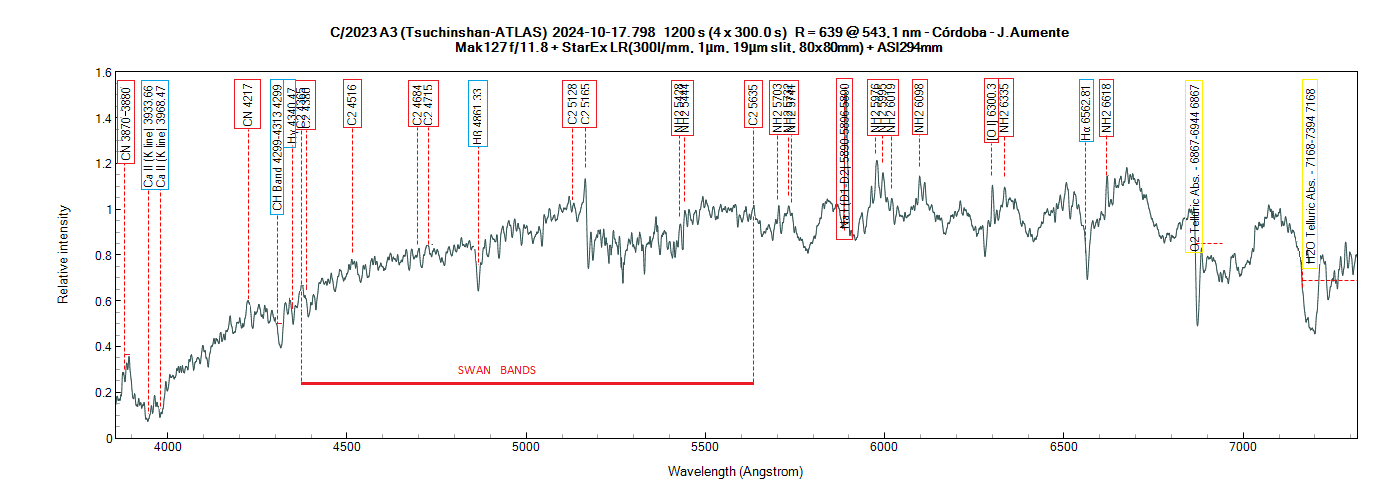

      Y por último el perfil espectral del cometa ya calibrado (modo 3, calibración lateral con lámparas de neón):
      Sobre la imagen, con un recuadro en rojo se identifican las bandas moleculares del cometa:
      –            Bandas de emisión CN: CN 3870 – 3890 cerca del ultravioleta.  CN 4207.
      –            Bandas de emisión de Swan (C2): 4365, 4380, 4516, 4684, 4715, 5128, 5165 y 5635.63)
      –            Líneas de emisión del sodio: Na I 5890 – 5896.
      –            Bandas de emisión del NH2: 5428, 5444, 5703, 5732, 5741, 5976, 5995, 6098, 6335 y 6618
      –            Línea de emisión del [OI]: 6300 (prohibida).
      Por otro lado, al igual que el resto de astros del sistema solar, la coma del cometa refleja la luz del sol, por lo que en su perfil también vemos el sello de algunos de sus componentes (recuadro en azul) en absorción: línea del Ca II (3934-3968), CH Band (4299-4313), Hγ (4340), Hβ (4861) y Hα (6563).
      Y por último, el sello de nuestra atmósfera con sus bandas telúricas (recuadro en amarillo): bandas de absorción del O2 (6867-6944) y bandas de absorción del H2O (7168-7394).
