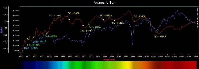

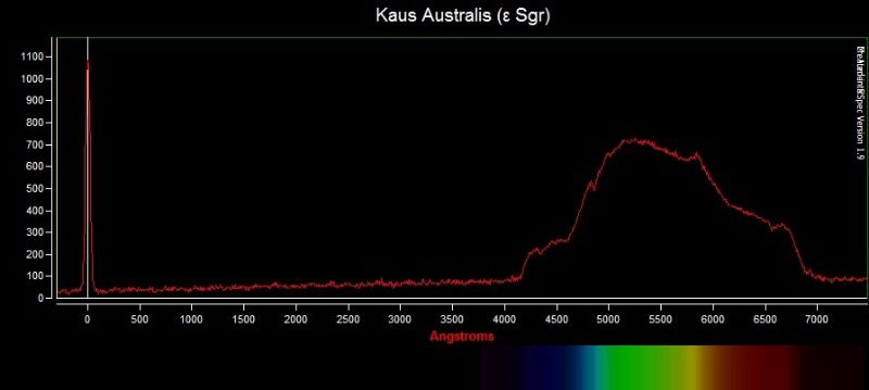

– Antares (α Sco).Kaus Australis (ε Sgr)

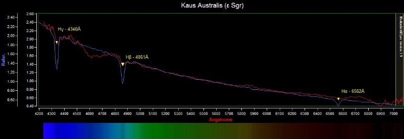

Para obtener la dispersión espectral y poder calibrar el resto de estrellas, debía localizar una estrella del tipo espectral A, o en su defecto tipo B, que estuviera relativamente cercana, ya que estas estrellas deben mostrar claras líneas de absorción de la serie de Balmer del hidrógeno. La seleccionada fue la estrella B9v, con una temperatura de 9.200K y situada a 143 años luz. El espectro capturado fue el siguiente:Sobre la imagen, ya se pueden intuir algunas de las líneas de Balmer del hidrógeno (Hγ y Hβ ).
Tras realizar la calibración del espectro («original»), la dispersión obtenida fue de 6,2 Å/pixel:Para obtener el espectro «definitivo», esto es, el espectro calibrado y corregido de , una vez obtenida la respuesta espectral de la cámara, lo restaremos del espectro “original”. Sobre éste ya calibrado, se representan las líneas de absorción detectadas. En la figura adjunta se muestra el espectro «definitivo» obtenido y el espectro «de referencia» (estrella del tipo [color=red»>B9v):
Y efectivamente… hemos conseguido extraer las líneas de absorción de la serie de Balmer del hidrógeno (Hγ, Hβ, e incluso Hα).

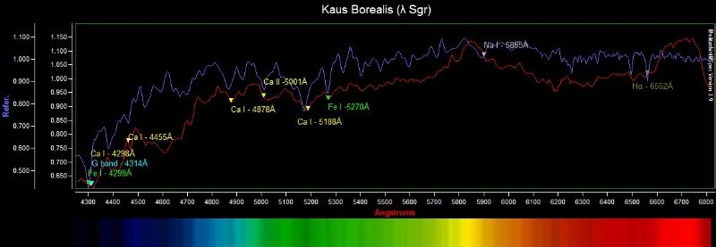

Kaus Borealis (λ Sgr)
La estrellaK1III con una temperatura de 4.700K y situada a 78 años luz.
Tras capturar el espectro de y calibrarlo (en este caso utilizando la propia estrella y la dispersión espectral (6,2 Å/pixel) obtenida anteriormente), obtenemos el espectro definitivo sustrayendo la respuesta de la cámara, y lo comparamos con su espectro de «referencia» (estrella del tipo [color=red»>K1III):
En este caso observamos como al ser K1, sus líneas de la serie de Balmer del hidrógeno han desaparecido por completo, pero aparecen nuevas líneas de absorción del calcio ionizado. También se intuye la banda molecular G y empiezan a intuirse algunas líneas metálicas.

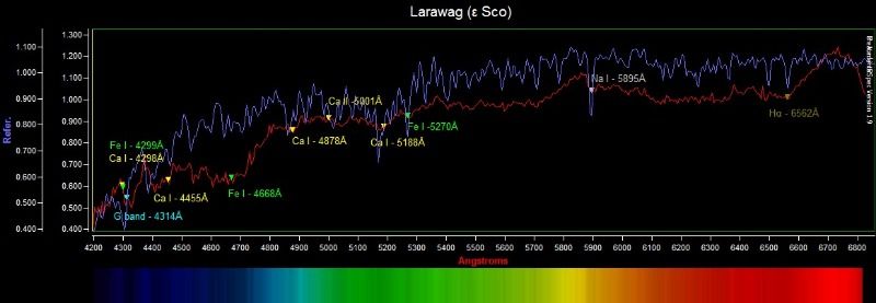

(CONTINUARÁ…)
Attachments:11/08/2019 a las 12:45 #17713Jose Aumente
ModeradorCONTINÚA:

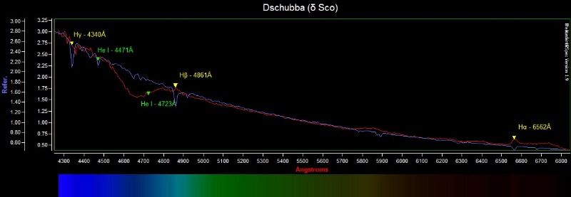

Dschubba (δ Sco)
La estrella B0 con una temperatura de 30.000K y situada a 490 años luz. Además, es una estrella tipo «Be», esto es, pertenece al grupo de las del tipo C9,25” a f6,3 + SA100 + Canon 550d modificada.
Software:RSpec.[/i]Más información…como siempre en:
