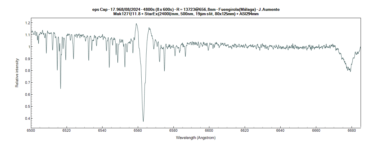

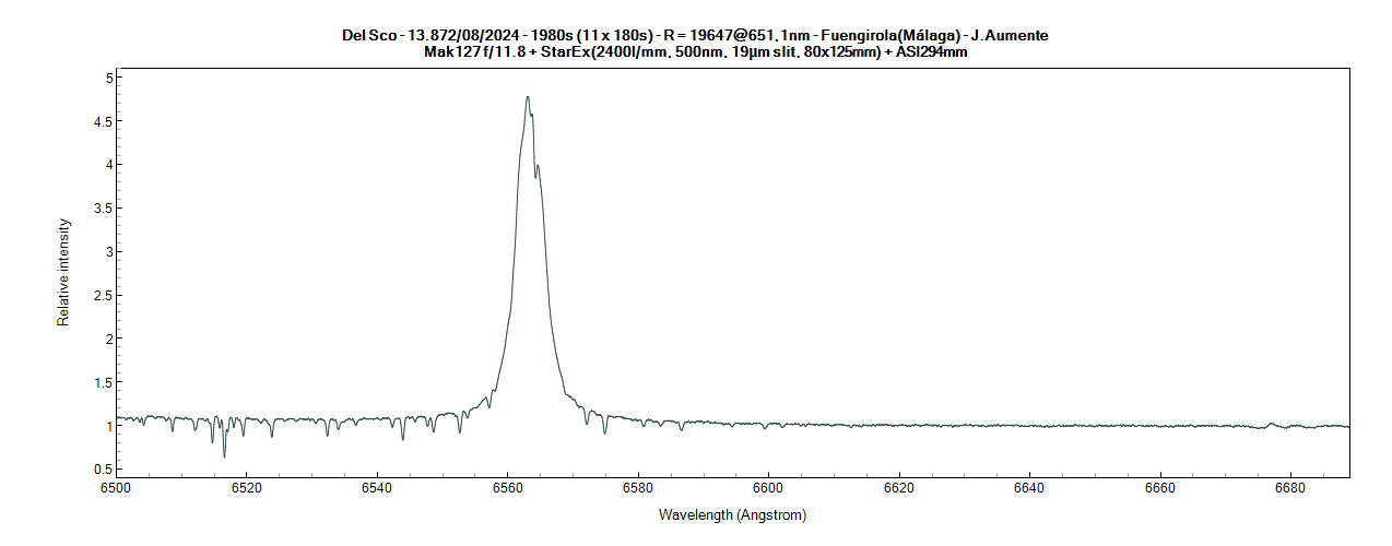

      Nuevamente, tras consultar la base de datos de estrellas Be (http://arasbeam.free.fr/spip.php?page=beam_belist2&lang=fr) para ver cuales demandaban un seguimiento más exhaustivo y que fuera compatible con mi campo de visión “balconero”, centré en esta ocasión la atención sobre las estrellas eps Cap (mag: 4.5) y del Sco (mag: 2.29).
      Y éstos son sus espectros centrados en Hα ya reducidos (tras las correspondientes correcciones de la distorsión atmosférica y de la respuesta instrumental):
      eps Cap
      del Sco
      Equipo:
      –       Montura EQ6-Pro.
      –       Tubo Mak127.
      –       Espectrógrafo Star’Ex HR (2.400 l/mm, slit 19 µm, 80 x 125 mm).
      –       Sistema de calibración espectral con fibra óptica alimentada por lámpara de neón (modo de calibración lateral).
      Software:
      –       Guiado: PHD2 Guiding.
      –       Procesado: Spec Inti v2.5.1.
      Tomas de calibración darks (17), offsets (30) y flats (30).
      Jose M. Aumente
