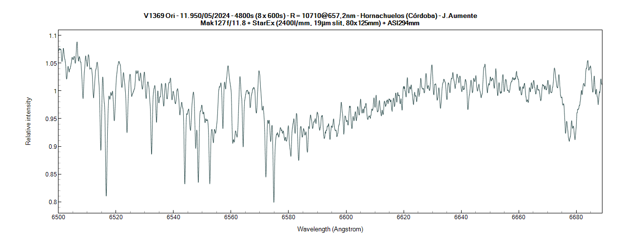

      Como siempre, planifiqué la observación consultando previamente en la base de datos BESS (http://arasbeam.free.fr/spip.php?page=beam_belist2&lang=fr) objetivos sobre los que se demandan actualmente una observación continua.
      Los objetivos seleccionados para la noche fueron las estrellas Be: 25 Cyg (mag: 5.14), 28 Cyg (mag: 4.93) y nuevamente V1369 Ori (mag: 6.52).

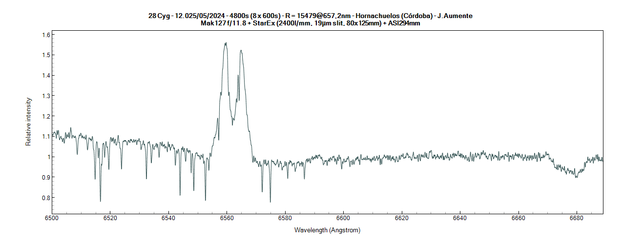

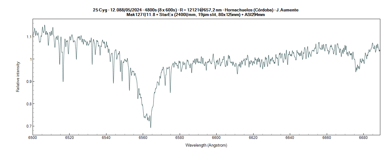

      Y estos son los resultados (espectros centrados en la línea Hα). Todos ellos reportados a BESS:
      25 Cyg
      28 Cyg
      V1369 Ori
