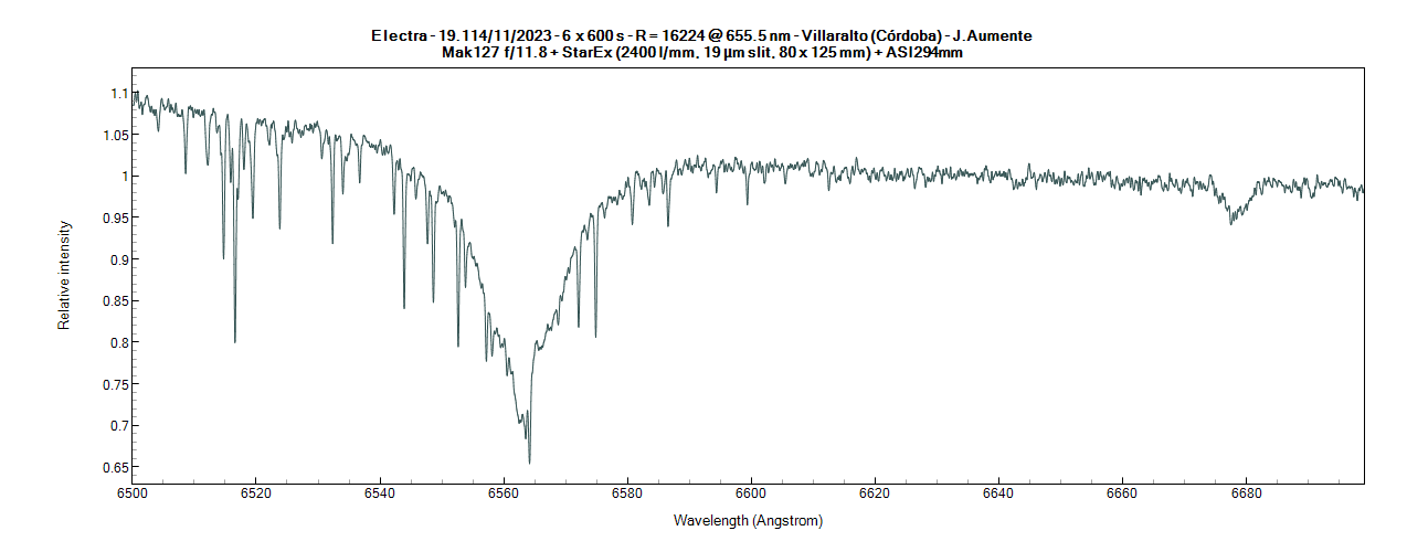

      Las estrellas Be son estrellas del tipo espectral B y por tanto estrellas muy calientes con temperaturas en el rango de 11.000 K a 25.000 K aprox., pero que en determinados momentos de su vida muestran en su espectro líneas de emisión. Esto es debido a que estas estrellas están rodeadas de un disco circunestelar que se origina como consecuencia de la pérdida paulatina de la material de la estrella debido bien a su rápida rotación, o a turbulencias severas en la estrella o incluso a consecuencia de la atracción gravitatoria entre dicha estrella y otra u otras con la que forma un sistema binario.
      El observatorio de París-Meudon dispone y mantiene el catálogo de estrellas Be (http://basebe.obspm.fr/), donde astrónomos aficionados y profesionales reportan espectros de este tipo de estrellas a la base de datos BESS, siendo éste un proyecto de colaboración Pro-Am activo desde hace muchos años. A través de ArasBeAm (http://arasbeam.free.fr/spip.php?page=beam_belist2&lang=fr) se puede acceder al catálogo de estrellas Be y a sus espectros, y lo que es más interesante ver qué estrellas requieren de un seguimiento más exhaustivo según cada momento.

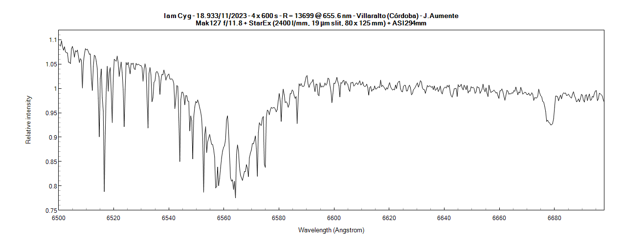

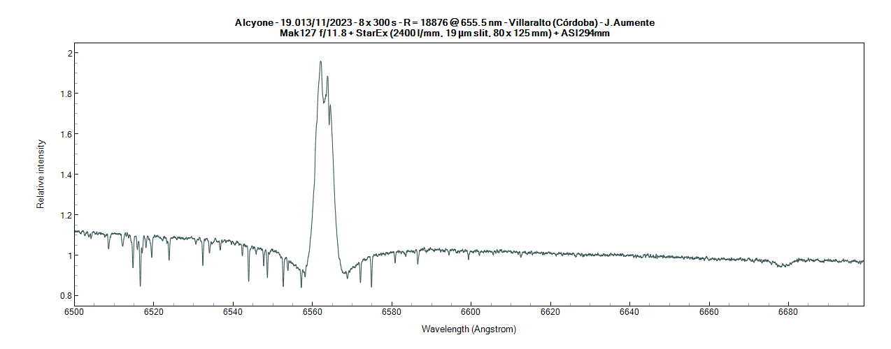

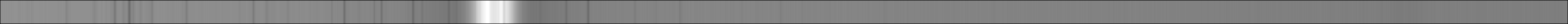

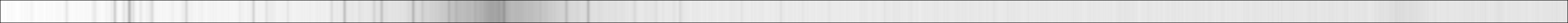

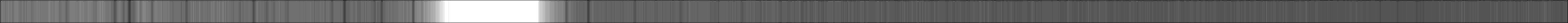

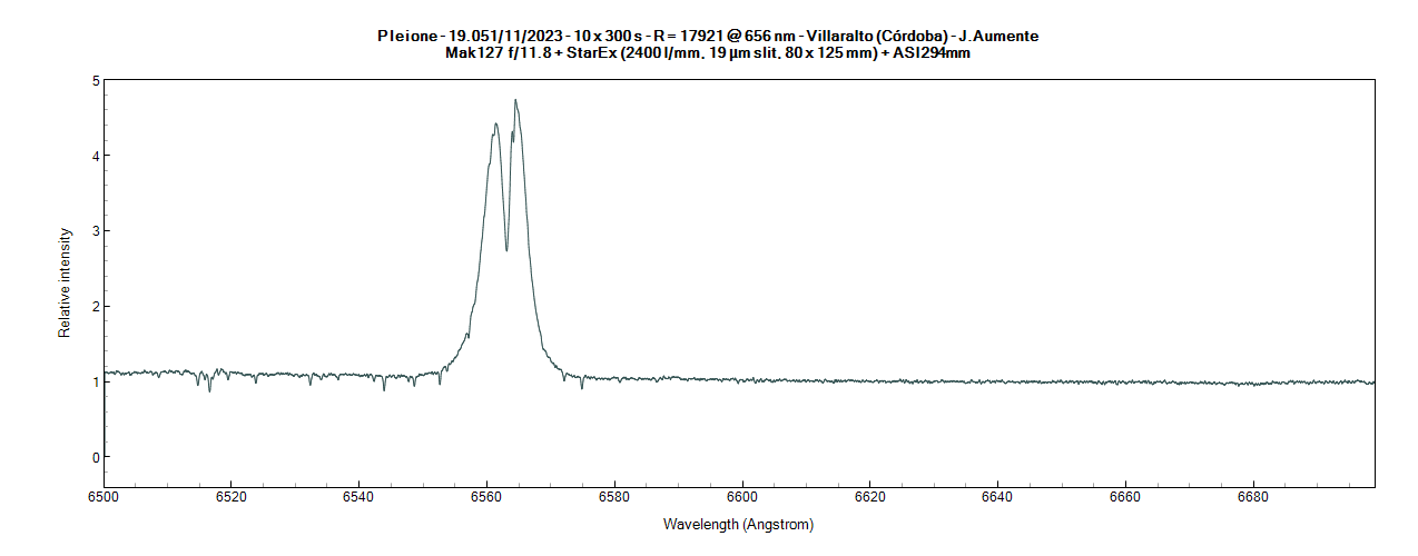

      Conforme a dicho catálogo, algunas de estas estrellas sobre las que el día de la observación se demandaban espectros eran: Alcyone (eta Tau), Pleione (28 Tau), Electra (17 Tau), todas ellas del cúmulo de las Pléyades, y lam Cyg. En el caso de Alcyone, también aproveché la breve salida a Los Villares del 25 de noviembre para volver a apuntarla.
      Y éstos son los resultados:
      Alcyone
      Pleione
      Electra
      lam Cyg
      Equipo:
      –       Montura EQ6-Pro.
      –       Tubo Mak127.
      –       Espectrógrafo Star’Ex HR (2.400 l/mm, slit 19 µm, 80 x 125 mm).
      –       Sistema de calibración espectral con fibra óptica alimentada por lámpara de neón (modo de calibración lateral).
      Software:
      –       Guiado: PHD2 Guiding.
      –       Procesado: Spec Inti v2.4.1.
      Tomas de calibración darks (20), offsets (20) y flats (25).
