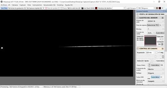

      Antes de la ocultación, una vez localizada la estrella, orienté la cámara para conseguir que la estrella y su espectro 2D se dispusieran lo más horizontalmente posible para minimizar artefactos indeseables. Seguidamente, hice varias pruebas para fijar finalmente la ganancia (300) y el tiempo de exposición (320ms) de la cámara con objeto de captar la máxima señal pero sin llegar a saturar el espectro, lo cual era necesario para tratar de conseguir algo de señal durante los instantes en que la estrella quedase oculta.

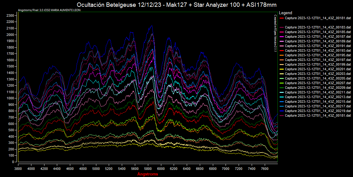

      En la siguiente figura se muestra un total de 20 espectros capturados durante el lapso de tiempo que duró la ocultación ya calibrados (pero sin rectificación de la respuesta instrumental) obteniéndose una dispersión de 3 Å/pixel, mostrándose desde los tonos rojizos (antes de la ocultación) hasta los azulados (tras la ocultación). Los espectros muestran las bandas moleculares típicas del TiO, características de estrellas frías como Betelgeuse (tipo espectral M).
