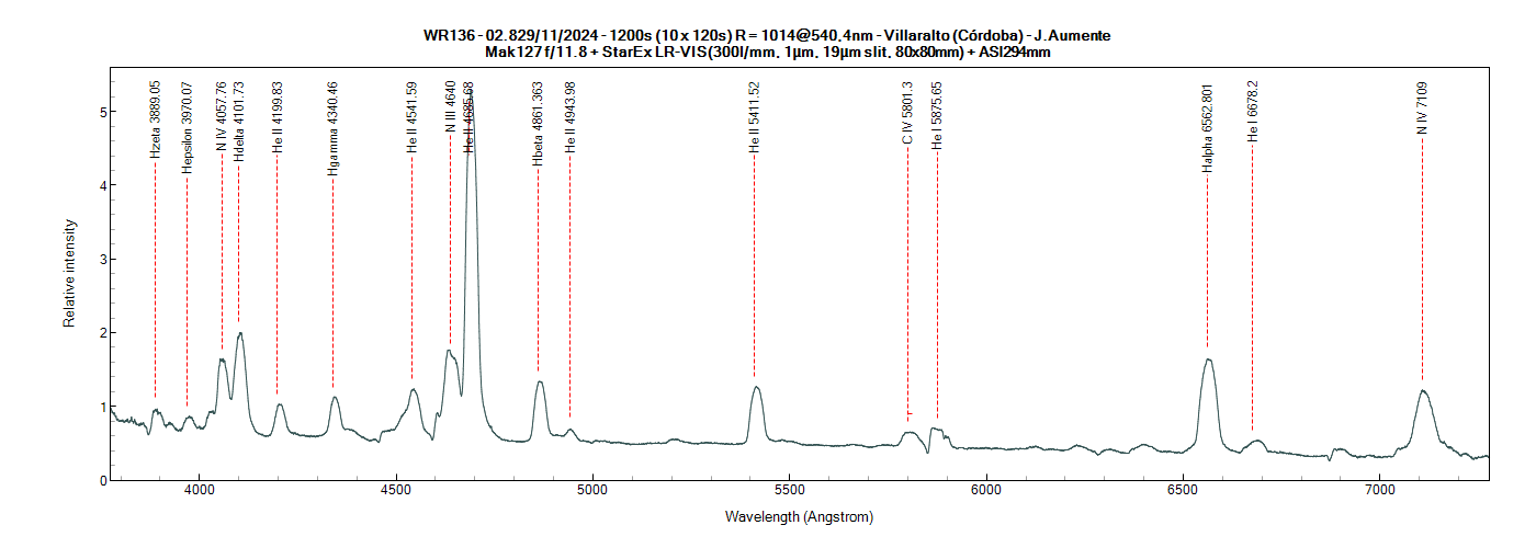

      WR136 (mag: 7.48, T: 73.000 K)
      WR136 se encuentra en el corazón de la nebulosa creciente:
      El espectro de WR136 ya corregido y calibrado es el siguiente:
      Sobre el mismo pueden apreciarse, además de las líneas de emisión de la serie de Balmer del hidrógeno, varias líneas muy intensas del He y del N, por lo que parece claro que se trata de una WR del tipo WN, concretamente tipo WN6.

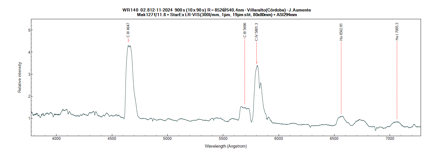

      WR140 (mag: 6.78, T: 70.000 K)
      Su espectro corregido y calibrado es el siguiente:
      En este caso a diferencia de WR136, se hace notable ahora la presencia de líneas de emisión muy intensas del carbono (C III, y CIV), lo que denota que WR140 es del tipo WC, concretamente tipo WC7.

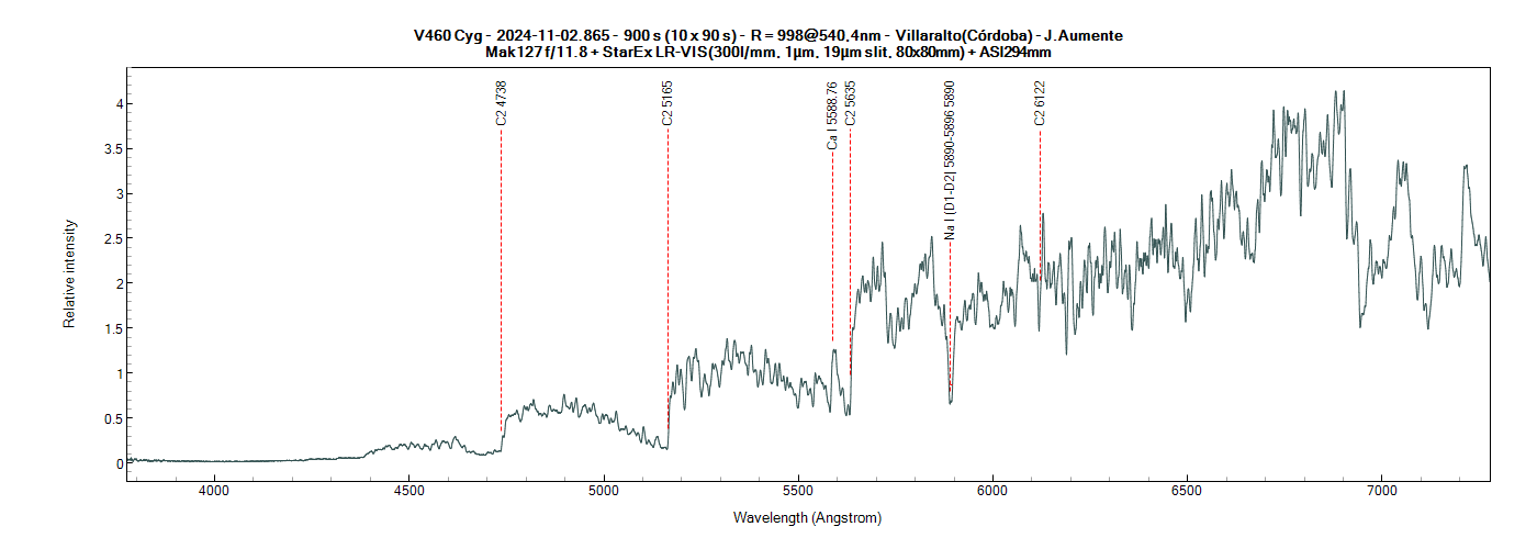

      Estrella de Carbono: V460 Cyg (mag: 5.98, T: 3.650 K)
      Las estrellas de carbono (tipo C) representan estrellas gigantes en las últimas etapas de su evolución. Son estrellas muy frías (aún más que las del tipo espectral M) y resultan peculiares debido a su alta proporción de carbono frente al oxígeno y a la presencia de elementos pesados que son sintetizados debido a un proceso de captura de neutrones. Estas estrellas encuentran finalmente su camino de regreso al espacio interestelar a través de una nebulosa planetaria. En las estrellas de carbono, las bandas moleculares del oxido de titanio (TiO) características de las predecesoras tipo M desaparecen, y en su lugar como el carbono empieza a ser dominante frente al oxígeno, empiezan a detectarse bandas moleculares de CO y otros muchos compuestos de carbono tales como C2, C3, CN, CH, etc. El espectro, por tanto, está dominado por las bandas de Swan del carbono. También se pueden llegar detectarse trazas de las líneas del Ca I y Na I.
      Sobre el espectro pueden apreciarse claramente las bandas de Swan del carbono (C2), así como las líneas de absorción del Ca I y del Na I.

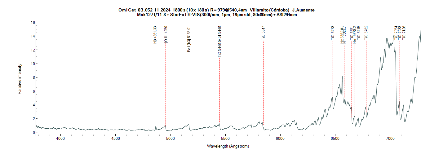

      Omi Cet (mag: 6.47)
      Su espectro ya corregido y calibrado es el siguiente:
      Donde pueden apreciarse aparte de las bandas moleculares del TiO características de la gigante (tipo M); así como líneas de emisión del hidrógeno (Hα y Hβ), del Fe I y del He I, y líneas prohibidas como las del [O III] y [N II], todas que caracterizan la envolvente de gas (disco de acreción) entorno a la gigante.

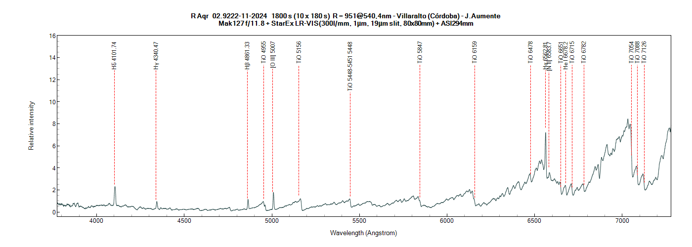

      R Aqr (mag: 8.47)
      En este caso, la simbiótica R Aqr muestra en su espectro líneas de emisión aún más intensas que las de Omi Cet. De hecho, en su espectro ahora aparecen adicionalmente también líneas de emisión del hidrógeno Hγ y Hδ, así como una línea de emisión más intensa del [O III].

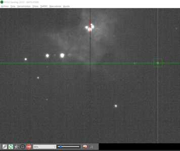

      La imagen siguiente, tomada con la cámara de guiado, muestra M42 centrada en la rendija del espectrógrafo:

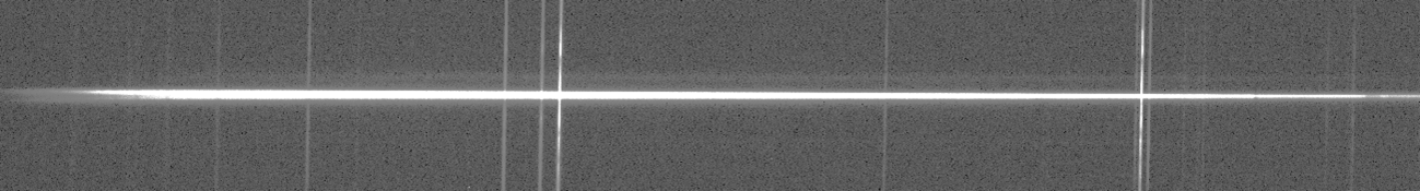

      Esta es una de las capturas (imagen 2D) del espectro:
      La línea horizontal muestra el espectro de la estrella más brillante del trapecio Theta Ori C. Igualmente, se puede ya apreciar claramente las trazas verticales que son las líneas de emisión de los distintos elementos químicos presentes en la nube de gas.

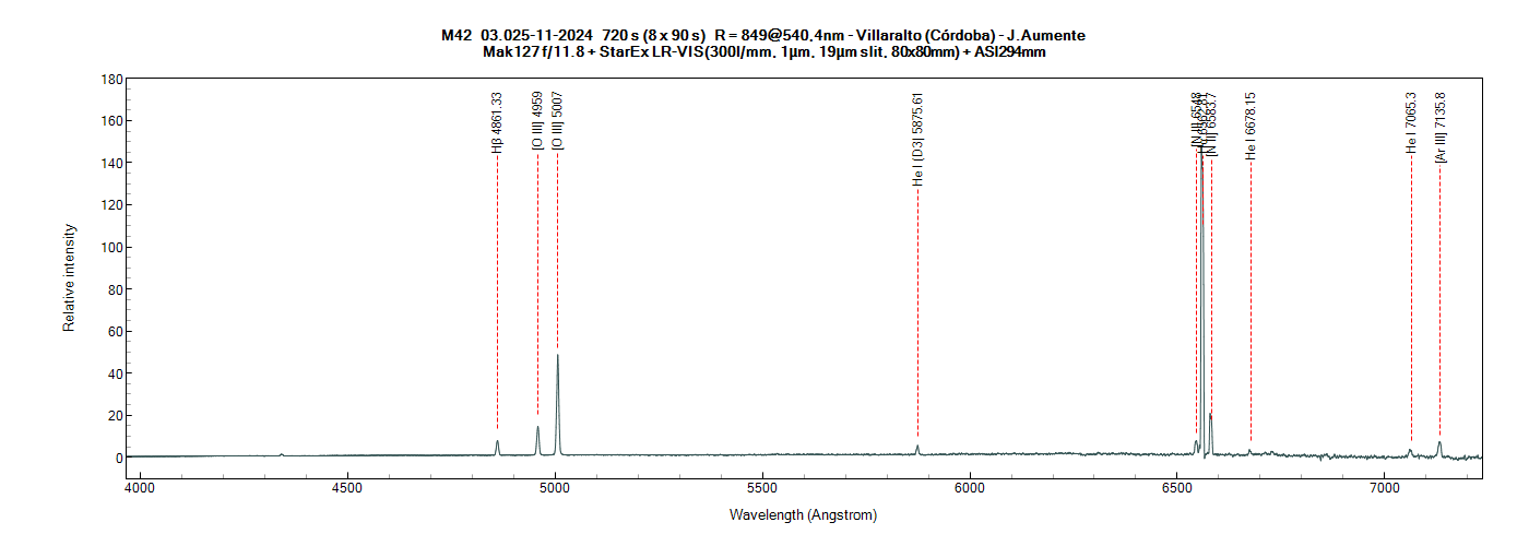

      Finalmente, el espectro un vez corregido y calibrado es el siguiente:
      Sobre el espectro destacan las líneas de emisión muy intensas del [O III]: 4.959 Å y 5.007 Å), así como la línea del Hα, rodeada por las líneas del [N II]: 6.548 Å y 6.584 Å. También, aunque con menor intensidad aparecen la línea de emisión de Hβ, así como líneas del He I: 5.876 Å 6.678 Å y 7.065 Å, y del [Ar III]: 7.136 Å.
