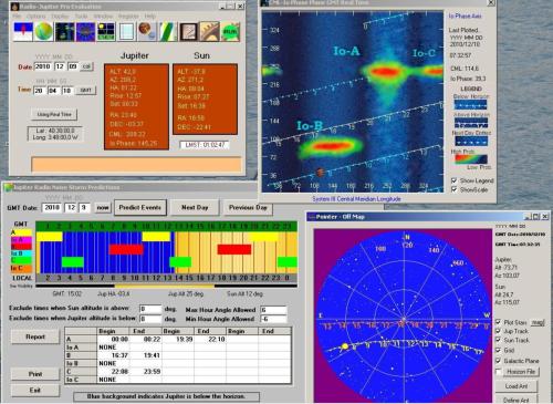

Bueno aqui os dejo el enlace del programa: Radio-Júpiter pro3http://www.radiosky.com/rjpro3ishere.html.
Claro está que hay que disponer de un escaner o equipo HF.
sonido: http://www.radiosky.com/lbursts.wavNo necesitaremos una gran antena para recibir las emisiones de Júpiter en 15 metros=21.000-21.340Mhz. Una vertical de un cuarto de onda o un dipolo de media onda son suficientes para escuchar las tormentas jupiterianas más fuertes, pero obtendremos mejores resultados con una yagi tribanda dirigida hacia el azimut en el que se encuentre Júpiter en el momento de la escucha. Que la elevación del planeta sea alta no afectará mucho, pues de hecho el lóbulo de radiación de una yagi de tres o cuatro elementos a menos de 20 metros de altura es relativamente ancho verticalmente. Sí es importante que la observación se haga por la noche para que la ionización de las capas altas de la ionosfera haya desaparecido y sea transparente a nuestra frecuencia de recepción. Que la ionosfera se transparente para la banda de 15 metros, solo se consigue durante los periodos del ciclo solar con baja o moderada actividad solar, como en los meses actuales.
