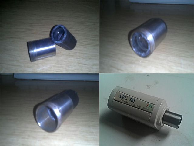

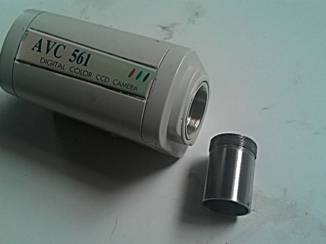

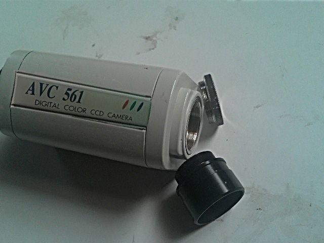

      Mi cámara es esta, tiene 2 casquillos, uno plata como de empalme y otro negro de 32mm creo de diámetro.
      Como ese casquillo no entraba en el telescopio mío, en cierta ocasión, Antonio, me torneo un casquillo de 25mm

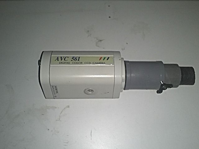

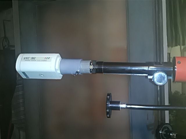

      Según vi en internet, cogí unos cuantos tubos de pvc y una malísima lente de unos 30mm de diámetro, y monte este invento usando como conección la arandela plata
      Quedo muy bastante bien para el trabajo que me pegue.

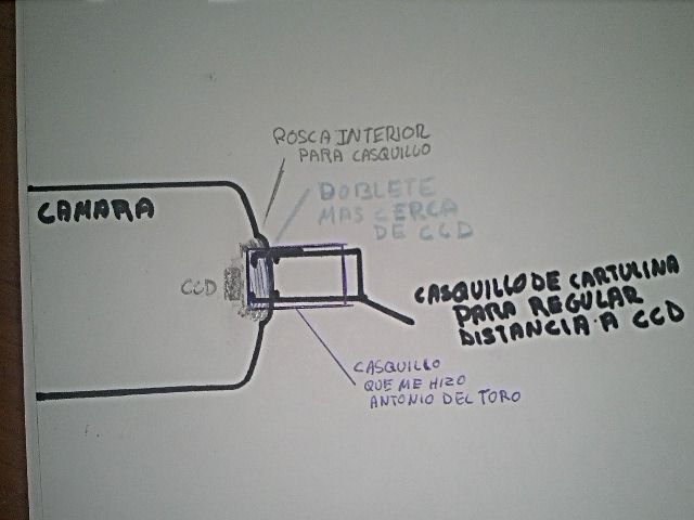

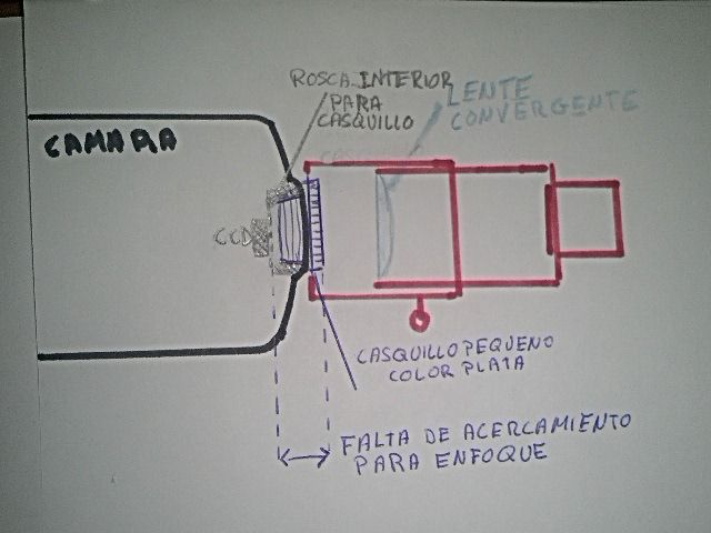

      La imagen había perdido mucha calidad de enfoque creo que por falta de acercamiento entre la lente y el ccd dela cámara. Y además seguía si entrar en la pantalla. Os dejo el esquema por eso del acercamiento.

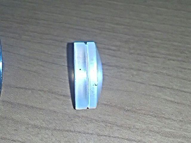

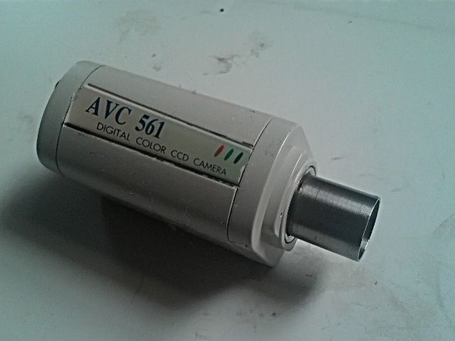

      Para solucionarlo, tenia también unos prismáticos de los moros medio desalmados por ahí. Así que busque una lente de menos diámetro a ver si podía acercarla al ccd. Y dentó del ocular de los prismáticos había un doblete de unos 17mm de diámetro.Eas lente entrarías por dentro del casquillo sin tubos de PVC.
      Pues invento fuera y casquillos de 25mm directamente en la cámara. Metí la lente casi a tope con la ccd y aunque de mala imagen ¡La Luna era ya mas pequeña!
      Este seria el esquema del nuevo planteamiento, para que no falten dibujitos.
      Lo monte con cartulina y cola esperando que enfocara medio bien y asi quedo. Un tubo de cartulina que se desplaza dentro del casquillo de 25mm para mi telescopio

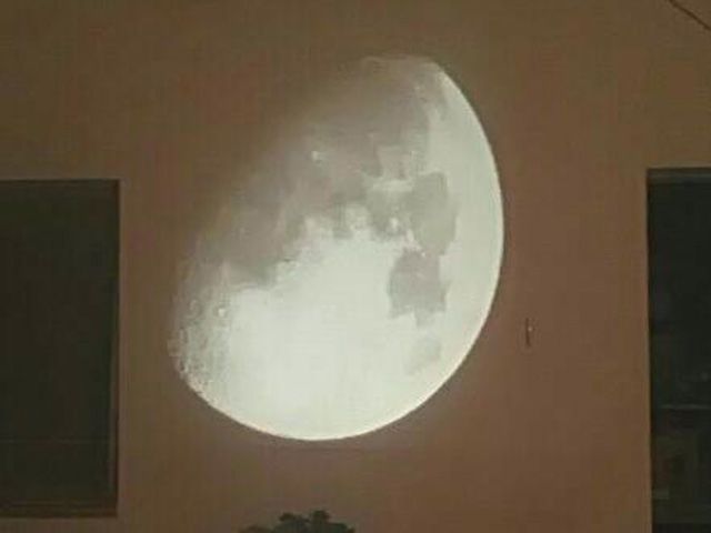

      Bueno pues ya esta, tras manipular dos o tres veces la posición del nuevo reductor tengo al hombre que besa la luna, enfocado y entero dentro de la pantalla de proyección.
