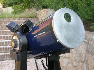

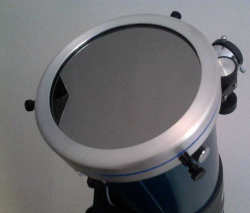

                        Ahora otra preguntilla.
                        Que diferencia hay entre estos dos filtros? por que uno es entero y el otro no?
                        #9456
                          Yo creo que por el pequeño te entra menos luz. E :dry: so es todo.
                          #9457
                            Pero influye en el tamaño de la imagen?? me voy a fabricar uno y no se bien como hacerlo, si con la entrada grande o pequeña. :dry:
                            #9458
                              Hombre yo, con tu pedazo de teles me compraba el filtro entero 😉
                              #9461
                                Pues creo que si lo haré entero B)
                                #9464
                                  el filtro de mas diametro permite mayor resolución pero es mas sensible a la turbulencia. Creo que en telescopios hasta 150 mm es mejor usar la abertura total y en los telescopios de mas de 200 mm es mejor usar un filtro de abertura parcial.
