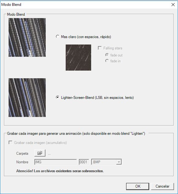

ParticipanteFernando en el StarTrails, hay una opción para que los trazos no salgan entrecortados, si te fijas en tu imagen se ven los trazos igual que en la parte que no tengo seleccionada.
Selecciona mejor la opción de abajo, queda mucho mejor.Attachments:18/04/2018 a las 12:39 #16568Fernando Peci López
SuperadministradorSí, es esa la opción que he usado. Supongo que los huecos que se ven son por las niebla que aparece en algunas tomas, como se ve en el timelapse.
18/04/2018 a las 13:06 #16569Jose
ParticipanteLa niebla no tiene nada que ver, igual has metido intervalos mas largos de lo normal.
18/04/2018 a las 22:58 #16570Fernando Peci López
SuperadministradorPues de 15 segundos, y todas seguidas, sin pausa. Creía que decías los huecos grandes en algunas estrellas. El puntuado puede ser por la exposición, ten en cuenta que estan hechas con una compacta a f3.
18/04/2018 a las 23:35 #16571Jose
ParticipanteNo creo que tenga que ver la exposición, en las mías se ve pero si amplias las foto, pero en esta se ve sin ampliar, no se el por que habrá sucedido.
