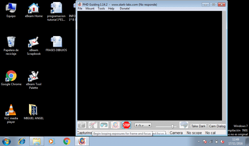

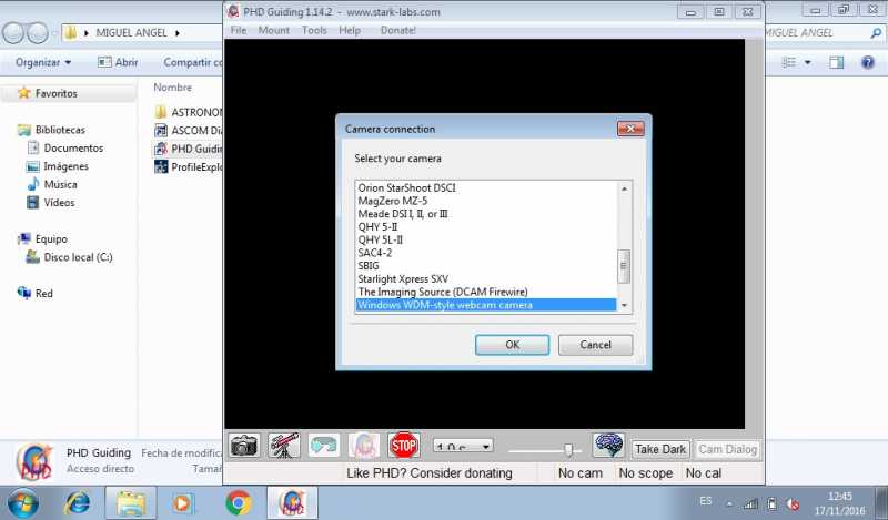

      Hola.Resulta que estoy usando el phd guiding ( no el PHD 2 ) y tengo problemas al conectar la cámara en el único ordenador que puedo llevar al campo….con el otro y desde casa no tengo ningun problema.
      Abro y pincho en el icono cámara.
      Si selecciono «»windows WDM-style webcam camera y luego le doy a OK aparece luego «»select camera WDM y señala la mía ( ASI 120 MM-S )pero luego no comienza el calibrado….
      Si selecciono «»ASCOM (late) camera y le doy a OK luego aparece una ventana de ASCOM camera chooser ( hasta aquí creo que es lo correcto ) PERO luego en el desplegable aparecen sólo dos opciones: camera V2 simulator y simulador. Yo creo que ninguna vale.
      ¿Alguien sabe loque me puede estar pasando?
      GRACIAS.

        Creo que el uso correcto es a través de ASCOM
        Tal vez tengas que instalar el driver Ascom de la cámara para que salga la opción correspondiente.
