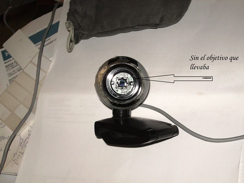

        Bueno, lo puedes intentar, necesitas quitarle el objetivo, adaptarla para poderla poner al telescopio, lente barlow, programa para hacer el video, más o menos…intentalo… 🙂
        Si no puedes quitar el objetivo, a pelo contra un ocular en lugar de al telescopio, algún adaptador, bueno…, prueba.

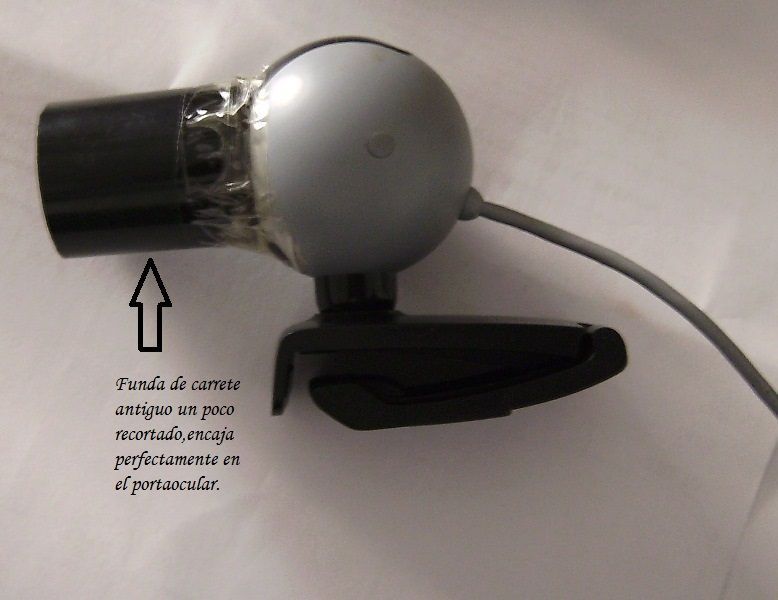

            Para que funcione tienes que quitar el objetivo, como te ha dicho Manolo y acoplarle un adaptador de pulgada y cuarto (Te vale un estuche de carrete fotográfico de los que se usaban antes).
            Mira:

                Ya la tengo. Se le quita el objetivo fácilmente. El video ayuda. Gracias.

                      Paso unas fotos para que veáis lo que voy haciendo.

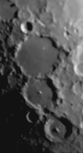

                              Pues hace unas dos horas y media he conseguido algo. La foto está borrosa pero es algo……..
                              #7505
                                Pues ponla por aqui Miguel Angel.
                                #7513
                                  Miguel Angel, que figura eres. Veo que le vas pegando al tema, a ver si pasas unas fotos de to el equipo montado 😉 Veo que el empezar a trastear es una montura motorizada. Una ves la tienes… venga a buscar combinaciones, estoy deseando ver que sale de esa web cam, animo
