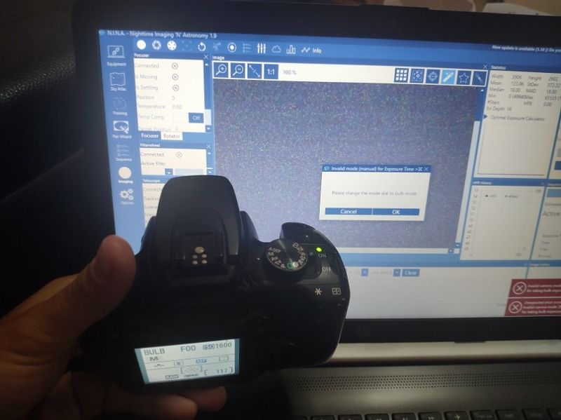

      Buenas, tengo la Canon Eos 400D modificada. Usando el programa APT, me resulta imposible hacer exposiciones de más de 30″ usando el bulb mode. Si lo pongo para hacer un disparo en bulb mode, da igual los segundos que ponga, no funciona, no hace nada. Igualmente si creo un plan y pongo las tomas de 30″ o más tampoco hace nada.
      He mirado el manual y la cámara soporta este modo. He probado ha hacerlo apretando el disparador, y así si me deja hacer las exposiciones del tiempo que quiera, así que debe de ser un tema del APT con la cámara. A alguno de vosotros os ha pasado algo similar o sabe alguna solución? graciass.

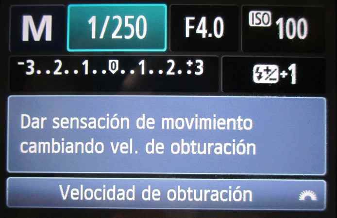

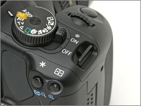

            Tienes el selector de modo de la cámara en manual?

              He probado con N.I.N.A y lo mismo, puedo hacer fotos de menos de 30″, pero a partir de 30″ no me deja. He estado leyendo en foros en inglés y al parecer si se puede hacer es conectando con un tipo de cable determinado, tipo serie o algo así. La información viene de posts que ya tienen sus años. Posiblemente esta cámara al ser ya un poco antigua no sea del todo compatible con estos softwares modernos… o yo que se.

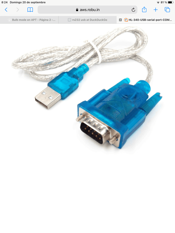

                  Por lo que he podido leer, puede que sea que esta cámara no lo soporte a través del USB. Creo que la gente lo hace a través de la entrada del intervalómetro usando un cable especial, o fabricado casero. Sería una toma rs232 (la de los monitores antiguos), a la toma donde va el intervalómetro. El tema es que los portátiles actuales ya no tienen esa toma.
                  #18166
                    Pues qué raro.
                    En cuanto a la conexión, hay adaptadores.
                    #18167
                      He hablado con el antiguo propietario y con un invento como el de la foto le funcionaba. Ya con un cable usb-jack sería cuestión de probar. Muchas gracias por las respuestas!
                      #18177
                        Pues ni con el cable logro que funcione…En el momento que salga otra cámara la pillo y lanzo ésta.
