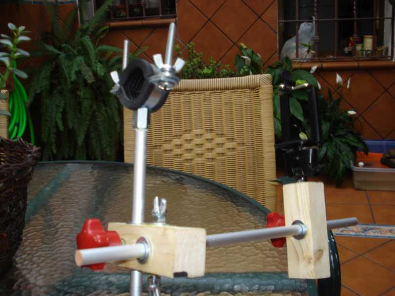

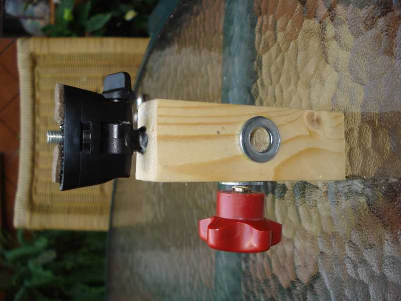

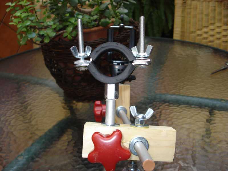

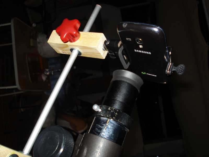

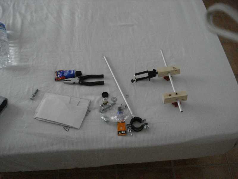

      Hola a todos. Os mando fotografías de un adaptador que he hecho para mi telescopio. Permite adaptar cualquier cámara y teléfono móvil.
      Ayer lo probé y va fenómeno, aunque estoy deseando hacer una prueba con una buena cámara porque la mía es mas bien normalita para estas cosas.
      El coste del mismo es realmente barato, es más la mano de obra:
      Abrazadera: 0,85 céntimos.
      Tubo aluminio: 1,85 €
      Tornillería: 1,10 €
      Adaptador para móvil aprovechado de un palo de selfie: 2,50 €
      TOTAL: 6,30 €
      Espero que os guste.

        Original soporte :yikes: , ahora hay que probarlo y ver si es capaz de soportar el peso de una reflex.

          A ver si consigo que un amiguete me preste una reflex para probarla. No obstante, sobre el tema del peso está pensado pero no probado 🙁 : le compro otra abrazadera similar a la de la foto y se la coloco a mitad del recorrido del tubo de aluminio. También le puedo adaptar la abrazadera directamente al ocular para reducir la distancia.
          Pero hasta que me compre una reflex pasará algún tiempo. Esto de la astronomía es como tener un bolsillo con un agujero por lo que el ingenio se te agudiza a la fuerza :roflmao: .
          Como llevo poco tiempo en este mundillo y hasta que no le vea la punta bien vista tendré que ir probando con soluciones económicas. Más adelante todo se andará y se invertirá en adquirir material profesional como mandan los cánones.
          Gracias por el comentario.

            hola Eloy, no veo muy bien la cogida del soporte al telescopio. Pero parece que no lo tienes cogido en el potraocular (o tubo que se desplaza de por el enfocador) casi mejor para el tema del peso de soporte y camara a la vez. pero tendras el problema de que cuando corrijes el enfoque en el enfocador tendras que correjir ma posicion de enfoque de la camara. por consiguiente no cas a acabar acarandote en que enfoque esta fayando a la hora de afinar. te dejo una pagina de Paco Yepes en la cual si nunca la has visitado puedes ver un buen soporte y copiar la idea. yo ya he probado varios. ya te ponder alguna foto.

                  Gracias mmerlin, es uno en lo que me he inspirado para la construcción del mío, pero lo que he intentado es quitarle pero al ocular para no forzarlo. Si pongo una cámara compacta o smartphone no hay problema porque pesan poco, pero si le pongo una reflex, que aún no lo he probado, puede que lo fuerce demasiado.
