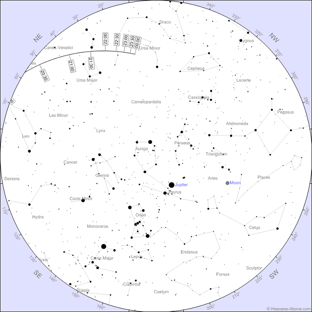

05/02/2013 a las 19:49 #4948Anónimo
aqui tenemos algo mas sobre ese asteroide , dice como se podra ver. pero aun no encuentro un mapa fiable 🙁
05/02/2013 a las 20:34 #4950Anónimo
lo tengo!! no se cuanto lleva aqui http://www.heavens-above.com/2012da14.aspx?lat=37.86708&lng=-4.31851&loc=Unspecified&alt=0&tz=UCT pero el otro dia mire y no me di cuenta que estubiese.
ojo!! esto es traducido por un traducto para el que como yo no sepa inglis langui 😉2012 vuelo de inspección de DA14 asteroide:
El 15 de febrero/16 el asteroide 2012 DA14 vuele más allá de la tierra a lo lejos de 34000 km sólo ( dentro del anillo de geostationary. A una magnitud máxima de cerca de 7.4 no será visible a simple vista, pero deba ser visible por binóculos si sabe.dónde mirar y vivir en la parte derecha del mundo.
Avente el mapa que muestra el camino de asteroide ( ningún visible camino significa el asteroide no es visible de su ubicación )
El clic en el mapa para ampliar en esa parte del ciel.
los cuadrantes lo mirais ustedes :woohoo: B)

¡¡¡ madre mia en stellarium ya se flipa!!! si la magnitud que hemos colocado es correcta, Jose Manuel. el asteroide que sale a lomos de leo va hacia el rabo de la osa menor
:woohoo:
saludos dede Cañete de las Torres
05/02/2013 a las 22:58 #4955José Manuel Moral Luque
ParticipanteEfectivamente Miguel. He comprobado la trayectoria de 2012 DA14 en Stellarium y coincide sensiblemente con la que se identifica en la carta que has encontrado. Puedes decir aquello de EUREKA…
