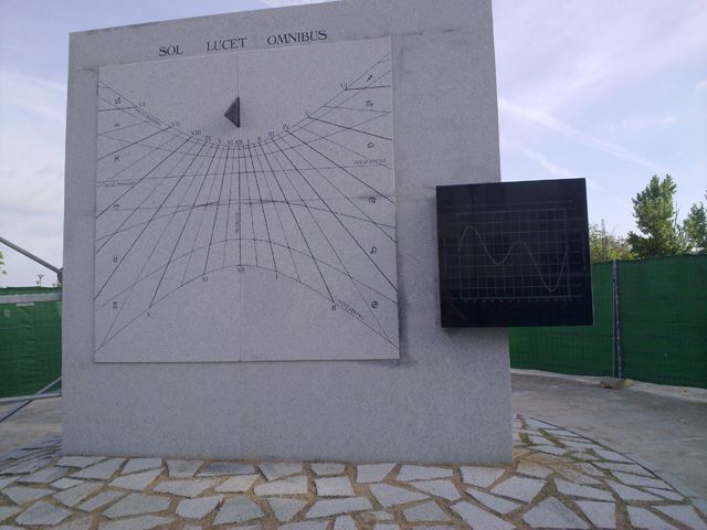

 El reloj es de base triangular y en realidad son tres relojes, uno orientado al sur, otro al noreste y otro al noroeste. La altura del conjunto es de 3,60 m., la cara sur 3,61 mts., la noreste tiene 2 mts y la noroeste 3 mts.

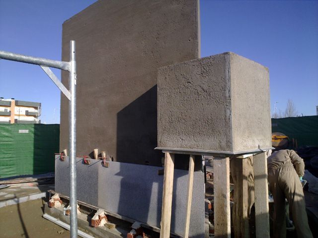

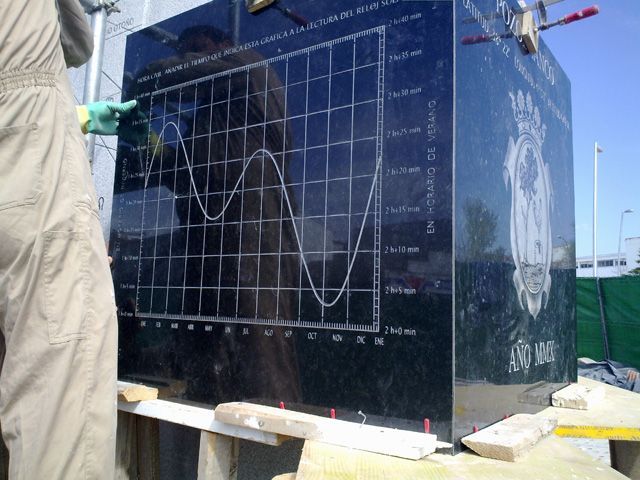

 En el monolito, se ha alojado un cubo de 1x1x1 mts. donde se incorporaran 2 graficas con la curva del tiempo y el escudo de Pozoblanco como veremos mas adelante.
relojdesol_3

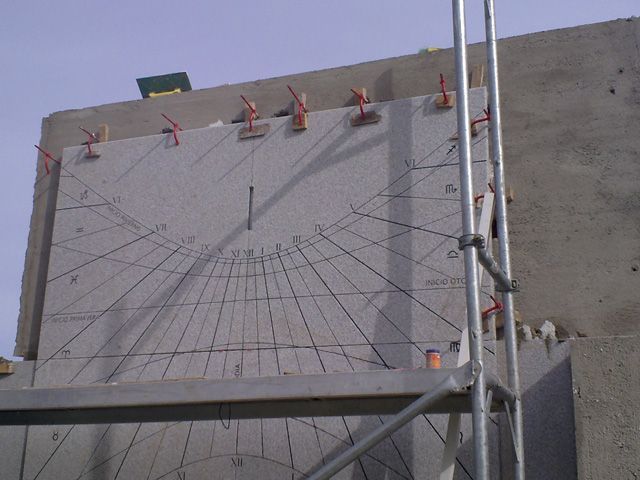

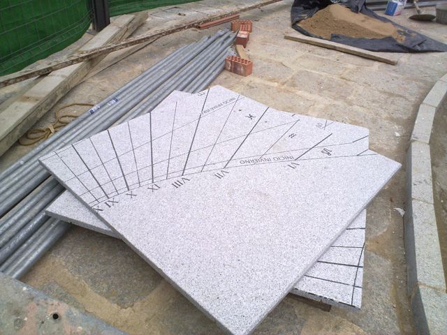

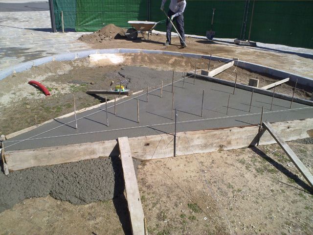

 Ha sido diseñado sobre placas de granito de aqui del Valle de los Pedroches, esculpidas por una empresa que se dedica a este material en la localidad.
relojdesol_4
relojdesol_5

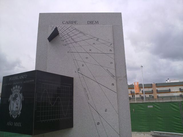

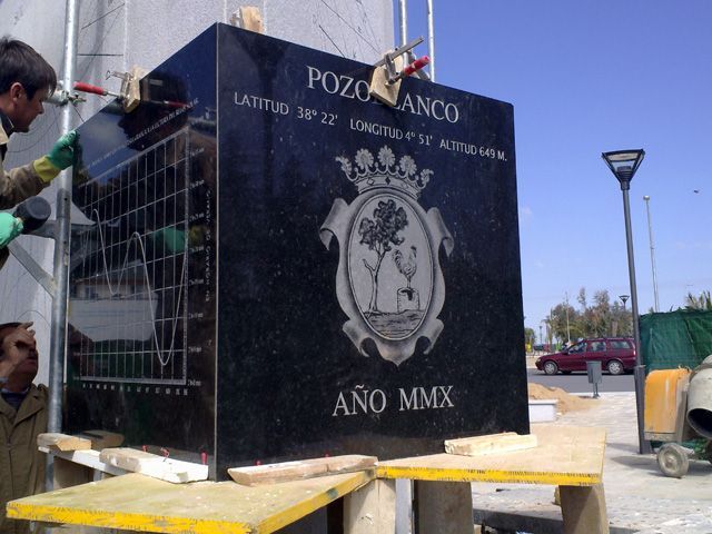

 Detalle de las curvas del tiempo y el escudo de Pozoblanco esculpidas en marmol negro.
relojdesol_6
relojdesol_7

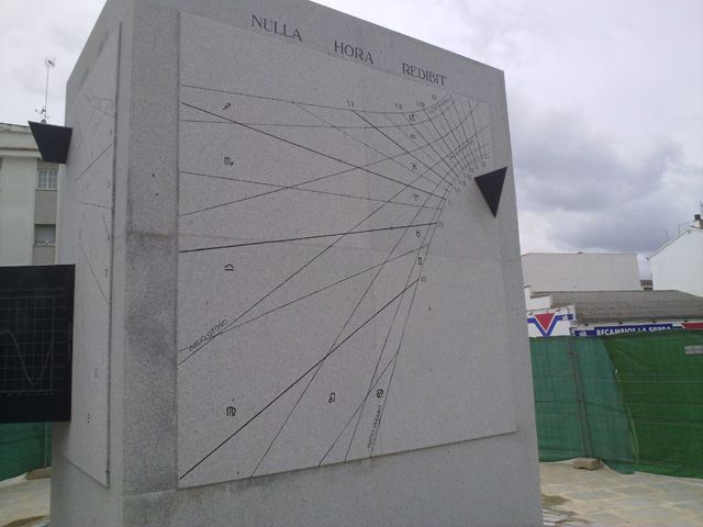

 Por orden y ya finalizado sus caras Sur, Noroeste y Noreste:
relojdesol_8
relojdesol_10
relojdesol_9
