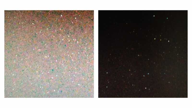

                En el DSS en los parámetros de apilado, en la pestaña de «archivos intermedios» hay una opción para crear un archivo calibrado por cada light frame y así eliminar en parte el horrible ruido a ISO 3200 de mi cámara. Tuve que probar varias configuraciones porque al principio se eliminaban muchas estrellas en algunas de las imágenes. Aunque no es perfecto, para video vale y creo que mejora la imagen. Adjunto un zoom de una de las fotos donde se aprecia la diferencia antes y después del calibrado (es una pequeña parte de la foto muy aumentada):
